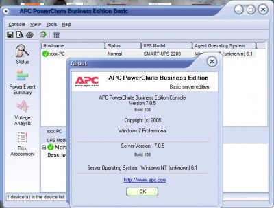

nem lehet azt megoldani valahogy, hogy áramszünet esetén ne sípoljon állandóan? Nincs olyan rákötve amin be kéne avatkoznom, a NAS-t meg automatikusan leállítja, akkor meg ne csörömpöljön folyamatosan pl éjjel, vagy ha alszanak a gyerekek nappal, mert rohadt idegesítő, főleg az, hogy nem csak egyszer csipog, hanem kis szünet és megint, és olyan hangos, hogy a szomszédban is hallják...
Cyrin
[ Szerkesztve ]

Cyrin
válasz kircipeti #3837 üzenetére
az a probléma, hogy nincs rajta számítógép, csak egy NAS + router + modem, stb ilyenek.
szóval ha nincs kapcsolatban géppel, akkor nem is tudom mire feltelepíteni.
vagy csináljam azt, hogy összekötöm egy laptoppal, amire feltelepítem ezt az alkalmazát, beállítom az APC-t, és aztán magára hagyva is úgy fog működni?

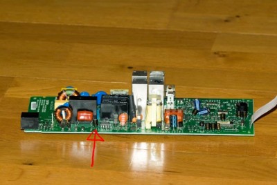

van egy apc BK650CS és nemrégiben iszonyat szaga lett
ugye az akku szokott igy megdogleni
és egy kondi is elég pupos volt benne
kondi kicserélve és vettem masik akkut is a lomexben
12v 7,2ah
de a csere utan 200-230watt terhelésen kevesebb mint egy percet birilyen szemét minöségü lenne az akku amit eladtak a lomexben
vagy magaval a szünetmentessel történhetett valamiakku bol milyen jo minöséget tudnatok ajanlani ami nem apc arban van ?
Udv
és köszi -

válasz szeva000 #3848 üzenetére
fogalmam sincs milyen kondi az
fel volt puposodva ezért kicseréltem
valami 16v 440 esnem kikapcsol hanem a progiban kb 1 perc alatt az lathato hogy lemerül az akku
most kiprobaltam cirka 15sec alatt lement az akku töltötsége 50% ra
vagyis maga a progi ezt irta ki
sajna nincs masik akkum
de igazan mondhatnatok tipust vagy boltot ahol garantaltan jo minöséget lehet kapni
