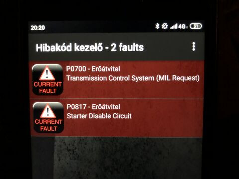

Hogy beszámoljak egy kis előrehaladásról, tegnap visszakaptam a váltósoktól az autót. Maradt a diagnózis, hogy az olajnyomás nem épül fel rendesen a citromban. Ez a hibaforrás elsődleges okozója, de nem a fordulatszám eltérésre dobja a hibát, hanem az olaj magasabb hőmérsékletére. 115 fok a tűréshatár és a váltóban állandóan közel van hozzá. Ha jön az emelkedő vagy nagyobb a terhelés és jobban csúszik, emelkedik néhány fokot az olajhő és már dobja is a hibát.
Azt azonban nem tudják teljes bizonyossággal megmondani, hogy miért és hol csökken le az olajnyomás. Odáig szűkítették a lehetőségeket, hogy vagy a vezérlőtömbben van valami, ami akadályozza a teljes nyomás felépülést vagy a váltón belül van egy tömítetlenségi hiba, ahol elszökik a nyomás. Ez utóbbi a legdrágább hiba (200k), mert szét kell borítani az egész váltót és az összes tömítést ki kell cserélni, ill ebben benne van a vezérlő tömb kitakarítása is. Ha csak a vezérlő tömböt kell kiszedni és kitakarítani, az csak 50k Ft. Én ez utóbbira tippelek (Nyírő is, csak ő más miatt), mert azóta van a hiba, miután hozzányúltak a citromhoz. Vagy ebből került ki kosz vagy a beszereléskor került a rendszerbe valami légypiszok vagy a benne lévő speckó olaj, amivel feltöltötték oldott ki valamit a váltón belül.
Mindenesetre remélem ezzel véget ér az autó szívatása, mert bizisten én próbálom szeretni és törődni vele, de a kis genya valamin besértődött... -

Más, most jelentkezett Nyírő (ma vitték el a PDF-et az automata váltós szakikhoz diagnosztikára), hogy olajnyomás problémára leszűkült a hibám. Állandó 400-500 fordulat különbség van a citrom előtt és után, nem tud sose teljesen össze zárni (ezzel össze vág, hogy a hiba óta kb 10%-kal nőtt a fogyasztásom). 3 dolog okozhatja. Egyik olajpumpa, ami kizárható, mert az máshol is gondot okozhat, de nincs ebből eredő hiba máshol. A másik a szolenoid hibája, ami javítható, de babás, így munkaidő igényes, a harmadikra nem emlékszek, de azt meg nem ad külön a Subaru, csak komplett vezérléssel. Ez utóbbi viszont elvileg a Hyundai által használttal ugyan az, onnan meg külön is berendelhető. Megérzésem szerint a középső lesz a probléma forrása, de ez holnap kiderül, amikor folytatják a tesztet.
Így igazából nem feltétlen volt rossz a felújított wandler, de elképzelhető, hogy kosz kerülhetett ki belőle vagy a benne lévő olaj oldhatott ki valamit a a váltóból. -

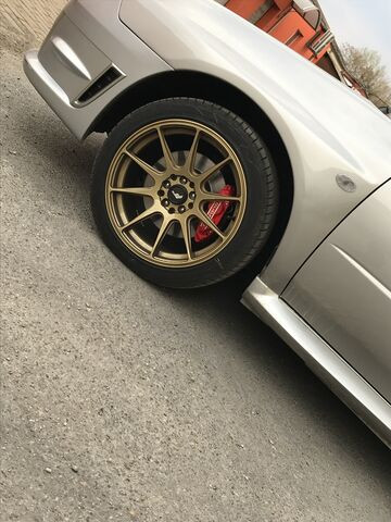

Jaja, jövő héten valamelyik délután elvileg fel is mennem a hátsók is.
Egyébként már így is sokkal érezhetőbb a fékhatás, nem olyan “nyúlós”, ha beletaposok.
Plusz a váltó rudazatban a perselyek is cserélve lettek, már nem lötyög úgy a kar, és az is pontosabb lett. Ahhoz danamitból esztergáltam az alkatrészeket.Plusz az első és hátsó stabrúd cserétől sokkal sportosabb lett a futómű, amellett hogy nem lett keményebb.
Sokkal jobban reagál a kormánymozdatokra, és a kanyarokban is milliószor jobban fekszik. Az az upgrade is megérte -

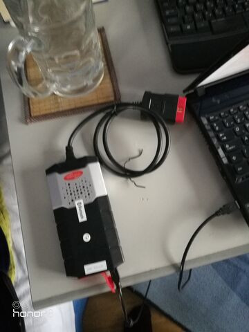

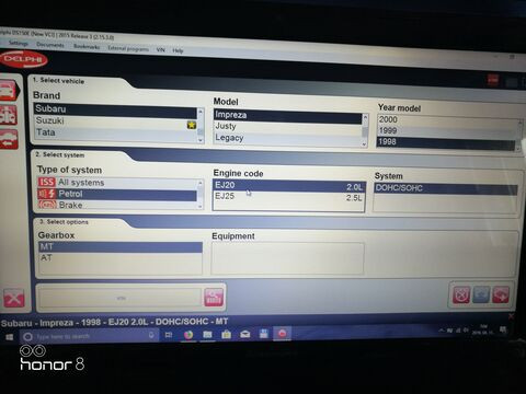

Carr: Sikerült már diagolnod a gépet?

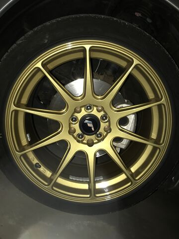

Na, nekem meg ma derült ki, hogy hátulra nem plug/n/play a wrx nyereg, hanem konzol kell hozzá.
Az elsők addig felkerültek, holnap tesztelem is.
