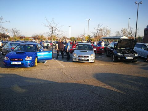

Tegnapi autós talin ennyi Subaru volt (később jött egy dízel 2010-es helyi legacy-s srác)
Jót dumáltam a kék STI-s úriemberrel (épp az ajtó mögött bújt). Full gyári STI, kipuff, rendszer, lefújószelep és 300 lóra megírt ECU. Ennyi van benne. Nem külföldről frissen behozott, csak rendszámot cserélt. A középső-szürke impreza jobb kormányosVicces volt nézni az emberek arcát, mikor sasolták a nyitott motorteremet, hogy ez meg mi a szösz ez a Subaru, aztán hirtelen elkapták a tekintetüket, nem értették a H6 feliratot.
1 srác jött oda és kérdezte, hogy ez a 3.6 literes? Neki volt előtte Subaruja, régebbi Impreza.

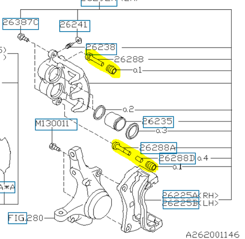

Petester
balage. #9465 üzenetére
A csuszkák újak, gyári, de nem emlékszek, hogy a 26288D számú cucc benne lett volna a készletben. Lehet elgurulok a héten az EF-be, csuszka is volt raktáron, hátha ez is lesz. Köszi a tippet!
Qru: A betéteket már elkoptattam, ujak vannak benne, kb 5000 km van bennük és előtte is volt már az időnként rázós történet. Akkor a Seibikoban azt mondták, hogy a kopott betét okozhatta a rázást, meg szorult kicsit az egyik dugattyú.
De szét szedünk mindent, elpucolunk és úgy rakjuk össze, hátha megszűnik a bajság. Jövő héten otthon vagyok őszi szünet miatt, akkor lesz idő foglalkozni vele, hosszú útra meg nem megyünk addig. -
balage.
Petester #9453 üzenetére
Én megnézném, hogy az a 2 csúszó csap nem-e szorul. Szilikon zsírt kell bele tenni, az alsó csapon van egy gumi cső én cseréltem az enyémen (26288D a képen, asszem 1500 Ft volt darabja), mert kinyúlt és picit ragadt:
Ha esetleg valakinek kellene gyári cikkszám, azt innen éri el:
Alvázszám alapján ez az egy oldal találta meg a kocsimat:
https://catalogs.ssg.asia/subaru/?lang=en -

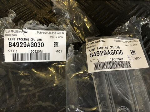

Igen, az. Csak az a baj vele, hogy ugyan azt kaptam kétszer, pedig aszimmetrikus a búra. És sajnos már kibontottam.
De legalább a legrosszabból kaptam kétszer.

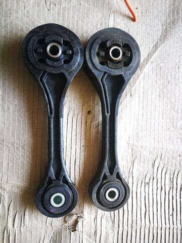

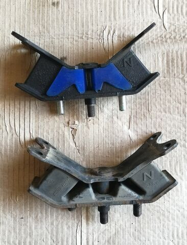

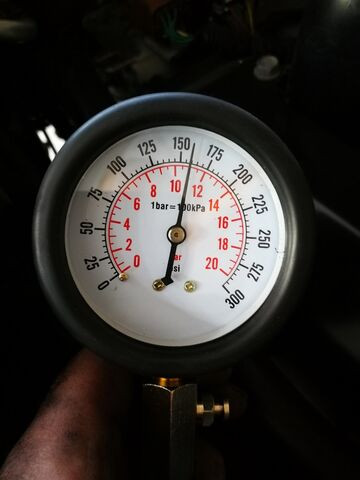

Meg volt a műtét. Váltótartó, motor billenésgátló beszerelve.
Hazafele jövet teszteltem is, nincs már az a bebillenés váltáskor, vagy gázadáskor. Feszesebbnek érzem a hajtásláncot.
Csere kb 1~1,5 óra órát vett igénybe, 1-2 csavar eléggé macerás helyen volt, piciket lehetett csak tekerni rajtuk. Összességében nem volt bonyolult.Kompressziómérés:
Hát nem csodálom, hogy olyan gyertyát raknak bele, ami 100 000 km-ig bírja, mert a kiszerelésük egy rémálom volt. 2~3 órát vett igénybe a művelet. Első váznyúlvány és a motor között kb. van vagy 3 centi (tubeon van videó gyertyacseréről, ott látszik mekkora a hely), össze vissza kaszaboltam a kezem mire végeztem az egésszel.
Hátsó henger (jobb és bal) trafóját elején azt hittem, hogy kiszedni lesz nehéz, de a visszarakás az volt ám a mutatvány (mint egy ördöglakat).

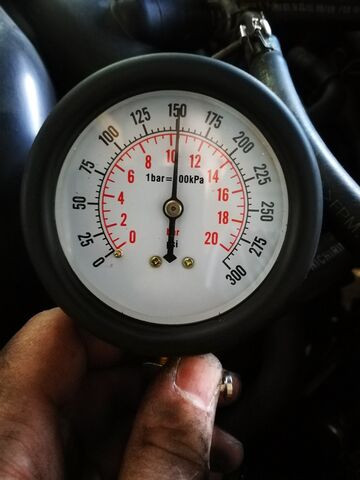

Mire odaértem, hogy kompressziót mérjek kihűlt a motor. Szervizkönyv meleg ( kb. 80°-os hűtővíz) motornál írja elő, így a mérés nem hivatalos, nem is hozta a várt eredményt, sőt, laikus már motorgenerál költségét számolgatná (ajánlott értékek: 185-213 psi, szervizhatár: 164 psi).Legkisebb 151 psi (10,4 bar), legnagyobb 160 psi (11 bar) volt. Hengerenként 2x mértem.
5,6% az eltérés, neten azt olvastam, hogy az a jó, ha 7%-on belül vannak az értékek.Gyertyák 20 000 km-el ezelőtt voltak cserélve (megtaláltam a fotózott feljegyzésed, parci
Azokat tettem vissza. Nem volt semmi bajuk, se korrózió, se rossz szín, vagy nagy hézag.
