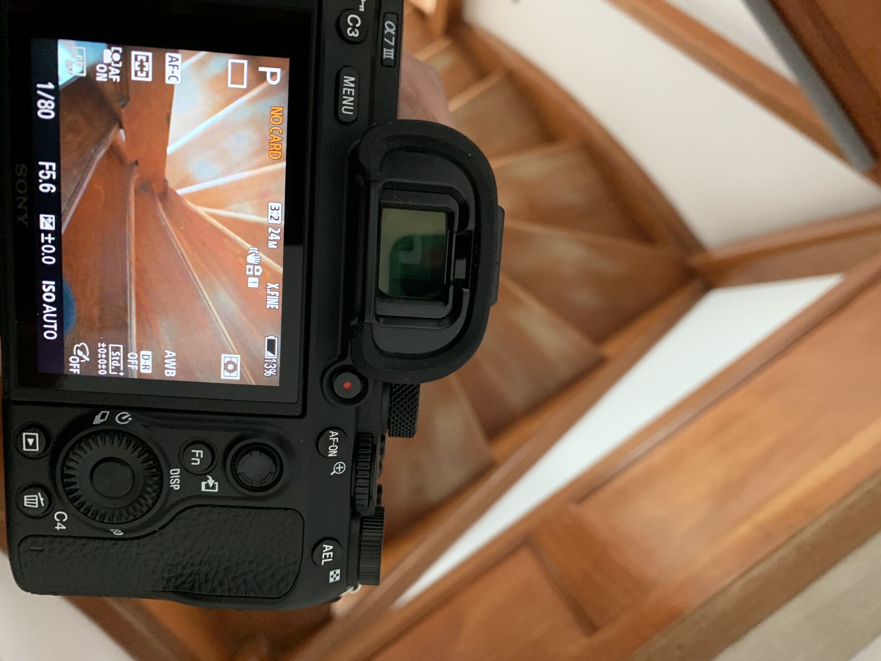

#53366784
Visszaolvastam, kerestem, de ilyen bejegyzést nem találtam, szóval kérdezni szeretnék:
Tegnap vásároltam egy a7iii gépet, és megdöbbentő volt tapasztalni tükrös gép után, hogy az lcd kijelző mennyire vöröses tónusú.
Ez normális ennél a típusnál, vagy kifoghattam egy rossz szériát?
Konkrétan a szoba árnyékos részei a kijelzőn halvány pirosak.A jpg a gépből viszont rendben van.
