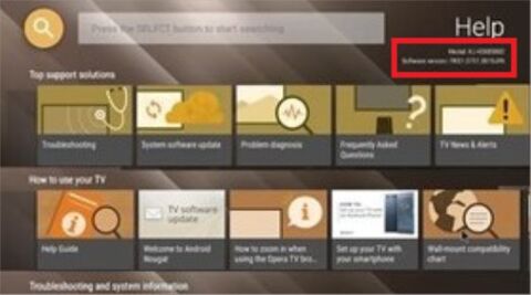

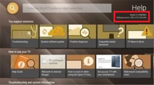

válasz Seicento1960 #64271 üzenetére
Pedig az a legfrissebb firmware a tévédre. Biztos hogy már fent van? Nézd meg hogy jelenleg melyik verzió van a tévéden.
1. Nyomja meg a távvezérlő HELP gombját.
2. A tv-képernyőn megjelenik a szoftververzió száma, a típusnév alatt.[ Szerkesztve ]
