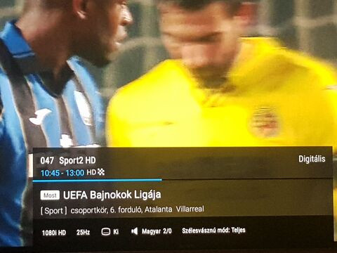

Celtis
gordonfreemN #63888 üzenetére
Manapság már 25i-nek hívják az 50Hz-es interlaced formátumot (50i). Feltételezésem szerint a számítógépes videó szerkesztők és digitális feldolgozás terminológiája lenyomta a műsorszórásban megszokottat. Baromi félrevezetőnek tartom, pont ellentétes a formátum lényegi tulajdonságával.
Látod a kiírást 1080i 25Hz. Másodpercenként 50 váltottsoros félképet visz át a rendszer. De egy félkép közel sem 50% információt tartalmaz, hanem sokkal többet.
25Hz-en nézhetetlen lenne egy sportközvetítés. -

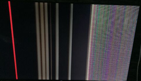

sp@rtan
van a családban egy 65" X85D (ha jól emlékszem), ami az alábbi hibát kezdte el produkálni:
Bizonyos ideig hibátlanul működik, majd jön a fenti hiba, utána csak áramtalanítás segít rajta..
Garancia tudtommal már nincs; van esetleg tapasztalat, hogy mi lehet a hiba, hol érdemes javíttatni? Köszi! -

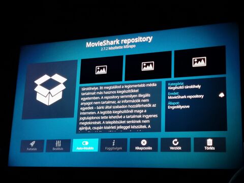

modflow
Feltettem USB-re az RTL most+ appot.
Hogyan lehet ezt a tv-n feltelepíteni?? -

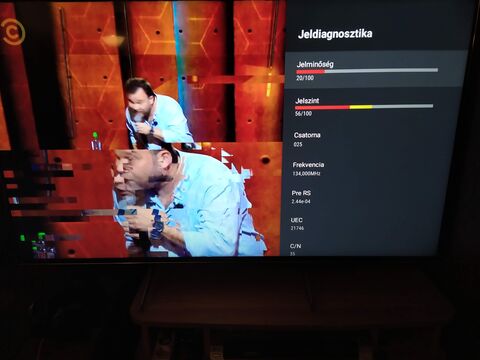

vlevi
modflow #63807 üzenetére
XH90-em van, de a többi (Voda, CI kártya) ugyanaz.
Sajnos nálam sem tökéletes a kép, néha vannak ilyen kockásodások.
Tavaly, illetve az év elején voltak olyan időszakok, amikor nézhetetlnen volt.
Volt amikor fizikailag is, mert kiírta, hogy nincs jel.
Nem tudom bizonyítani, de emlékeim szerint a Voda előtt ilyen nem volt a Sony TV-mmel. -
modflow
Azoktól kérdeznék, akik X9.J készülékkel rendelkeznek.
Vodafone-os CI kártyáról nézem a TV-t és sokszor látom azt, hogy s kép bizonyos részén, egy adott sávban, ami mindig változik bekockásodik a kép.
Tehát nem az egész képernyő, csak itt ott.A rokonságban van egy ugyan ilyen X93J és azon már nézhetetlen, elvileg CI modul hibás.
Nektek jó?
