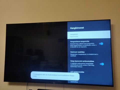

Srácok jó hír, kicseréltem a hdmit egy drágábbra is megjött az ARC

egyáltalán nem működik az arc, már szarrá álitgattam az erősítőt, a tvt, kicseréltem a 1.4 hdmit a fentebb linkelt 2.1re, de semmi. Régi TV-t tökéletesen vitte 1.4 hdmin az arcot
Ennél meg erősítőn átmenő cuccokat megjeleniti a tv de a tv hangja nem megy vissza az erősítőre
Hétvégén elugrok alzába az új kábelért aztán kiprobálom, ha nem akkor hívom hetfőn a sonyt

"HDMI IN (eARC/ARC) vagy HDMI IN (ARC)
Olyan hangrendszer csatlakoztatásához, amely támogatja az eARC (Enhanced Audio Return Channel) vagy ARC (Audio Return Channel), opciót, csatlakozzon a HDMI porthoz, amelynek címkéje „eARC/ARC” vagy „ARC” a TV-n. Ez egy olyan szolgáltatás, amely az audiojeleket HDMI-kábelen keresztül egy, az eARC/ARC-t támogató audiorendszerre küldi át. Ha az audiorendszer nem támogatja az eARC/ARC-t, akkor a DIGITAL AUDIO OUT (OPTICAL) segítségével kell csatlakoznia.Megjegyzés
Az eARC-vel való csatlakozás esetén használjon Ethernetet is támogató HDMI-kábelt."Amúgy a braviasyncmutatja az erősítőm , nem tudom mi lehet a gnd, de már lassan 2 hete nem tudom élvezni a tvmet

Ha átváltom audiorendszerre, folyton visszavált. Lehetséges hogy azért mert nem jó a hdmi kábel?
ilyet van most bent
De valahol olvastam hogy oylan kell ami ethernetet is tud, létezik hogy ez a baj?
rendeltem most egy ilyet, hátha ez megoldja -
