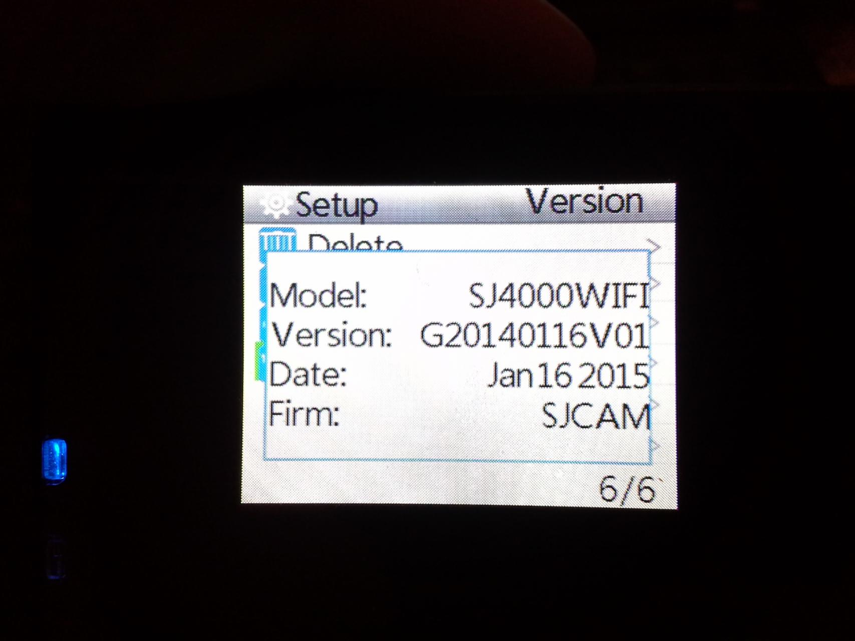

"Jól mondom, hogy a G-s wifis kerülendő és a W-s wifis ajánlott?"
Nem, nem és nem. Ne ültess el ilyen gondolatokat senkiben. 2014. decembere óta gyárilag G-s fw-vel jönnek az SJ4000-ek. Már három darab G-s hivatalos fw is van, időrendben 20141204, 20141230 és 20150116. Az eredetiekkel nincs semmiféle probléma, lehet őket frissíteni a legfrissebbre, megy az androidos wifi kapcsolat, minden működik, ahogyan kell.
Érdekes módon, erre a banggodos széria, csak a banggood által küldött, rárakott 20141223-s fw-vel működik, de az sem a legfrissebb androidos aplikációval hanem az eggyel előzővel. Ezeket egyik hivatalosan kiadott fw-re se lehet frissíteni, mert vagy nincs kép vagy elmennek a gombok. Erről a jelenségről az SJCAM azt a nyilatkozatot adta, hogy amelyik kamerával ilyen történik, az nem eredeti.
Én nem tudom, hogy innentől tényleg miért nem egyértelmű, hogy ezek a példányok, amik kizárólag csak a banggoodtól érkeztek, hamisak.A #2347-re. 20141205-ös hivatalos fw sincs. Ahol meg így el vannak csúszva a betűk már eleve gyanús, az eredeti fw-ben ilyen nincs.

Akkor ne is próbáljak semmi frissebbet rárakni?
32 GB kártyát felismerte, formázta, vett fel rá a régi 256 MB tartalékra pedig nem.
Azt direkt ilyen kis fájlokhoz tartogatom.
Honnan tudom megnézni hogy ez " Ez a firmware csak a kamera, amely a telepített firmware után 20.141.101"

Már nagyon megkavarodtam ebbe a sok FW-be.
Valaki meg tudja mondani melyik a legjobb FW az új kijelzős még SJCAM brand nélküli kamerához?
Jelenleg ez van rajta201405270ZV01

"Az megy"
Mert a G20141204V01 az egy hivatlos fw, tehát minden bizonnyal eredeti a kamerád.
A G20141223V01 viszont csak banggoodéknál létezik - én erre a szériára már rámondanám, hogy fake, lásd az előzményeket és az azóta hivatlos forrásból érkezett példányokat. Ezekre a kamerákra bármilyen ettől eltérő hivatlos fw nem rakható fel, illetve a legfrissebb androidos SJCAM app sem működik ezzel a 1223-as fw-vel ha minden igaz.
