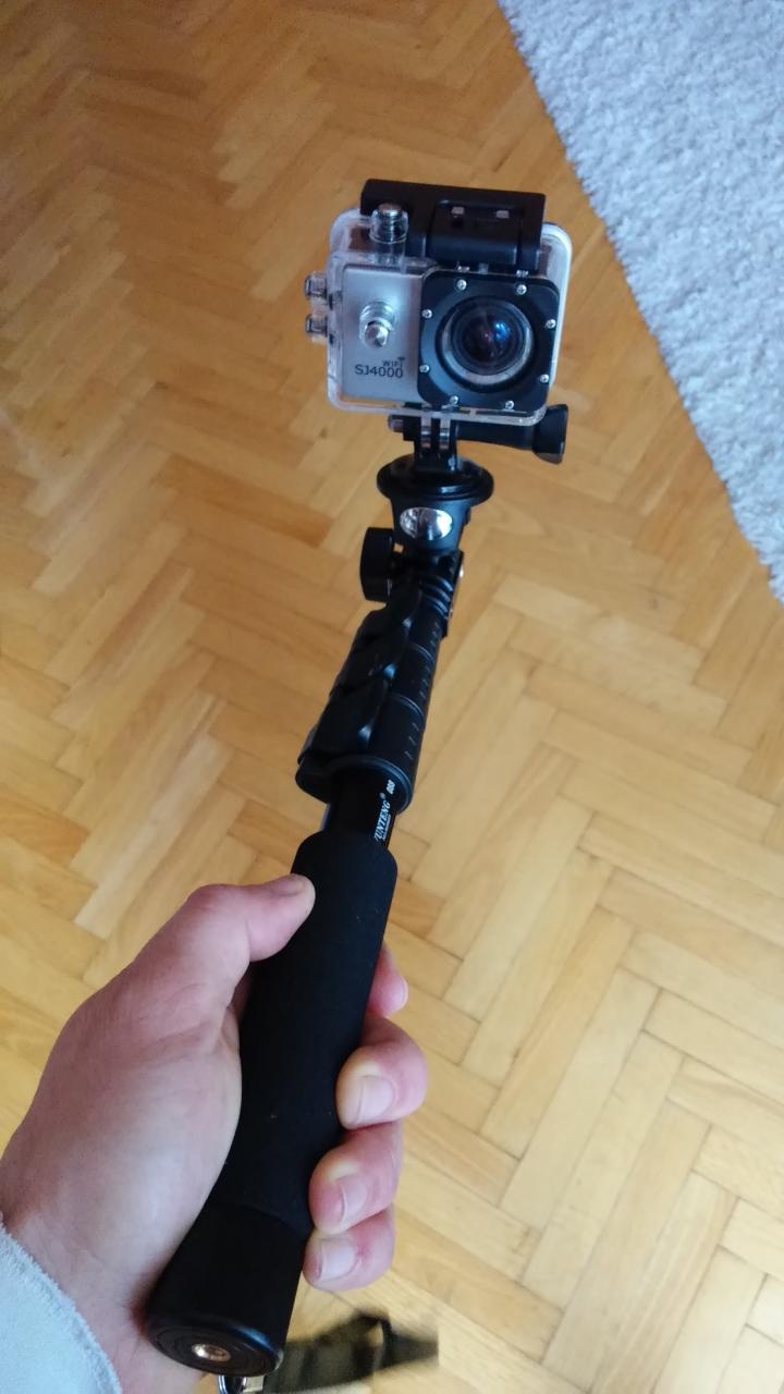

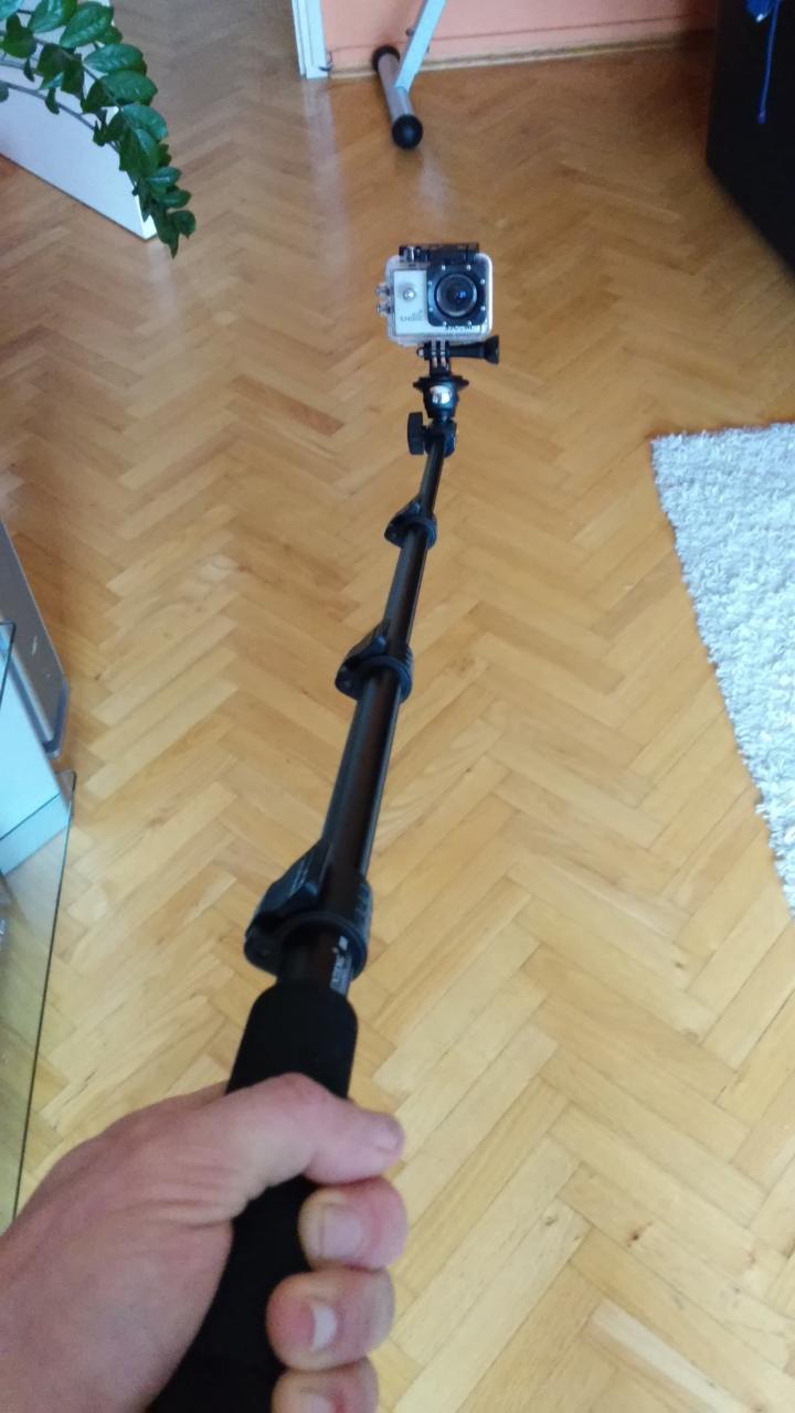

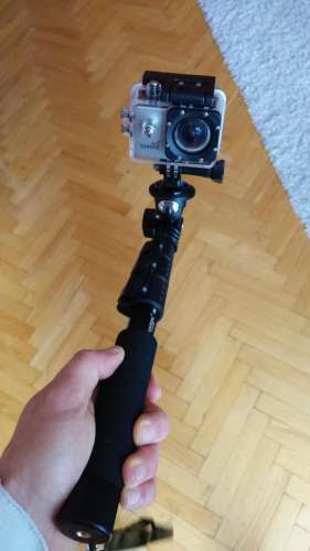

ziarimotachi
Megjött az új monopod a kamerámhoz, Aliexpressről. 78 cm teljes a hossza.Ha valakit érdekel tőle rendeltem:
Most 1 hónap alatt ért ide de ezt betudom a karácsonyi kavarásnak Dec 16, rendeltem. elvileg 25-én már Magyarországon volt a TN szerint.
