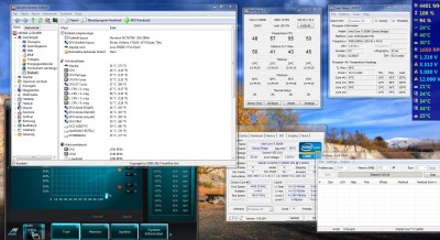

Nálam full stabil 4.4ghz-en, 1.216V!
Aminél alacsonyabbat csak kevés helyen láttam, sőt 1.188-on az 50 körös avx linx és intel burn is hiba nélkül lefut, csak mint kiderült ezek másra nem jók, mint hogy kiégessék a procit a helyéből, mert átlag használat alatt meg folyton összeomlott a rendszer. Tehát ezeknek a programoknak, NE HIGGY, akármit is mutat a végén.

Egy IBT (intel burn) maximum stresszen "kiégeti" onnan az biztos, nagyon sok az a 1.4V, nekem 1.25-tel is vígan elszaladgált, most 4.4ghz-en 1.216V, IBT maximum 61 fok, aida-val meg 43fok a maximum, szóval az aida inkább "lepkefing", ha már "számoltatni" kell a processzort, mert egyébként nálam bebizonyosodott, hogy ezek semmire nem jók.
Lemegy 50-50 kör IBT és Linx avx alatt, utána meg egy élményindex proci terhelés alatt kékhalál. Na, azóta ezeket a kiváló programokat nagy ívben küldtem a trash-be.

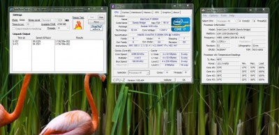

Ha valakit érdekel, akkor csináltam itt az egész hóbelevancról egy videót, bios, terhelés, hőmérséklet, fogyasztás...
A végén csak azért nyal be a 60-nak, mert intelligensről standard-ra állítottam, egyébként végig 55 volt átlagban maximum linx teszt alatt.
Nem tudom, hogy ez másnak is beválik-e, de talán valami infót kilehet belőle szedni.
Ezekkel a beállításokkal teszteltem 50 körös linx és 30 körös IBT-tel hiba nélkül.
2600K@4.4ghz@1.220

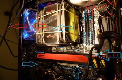

Na, így néz ki, mivel a gyári ventillátor "csak" 1350-et pörög és egyedi felfogatása van, ezért rögtön visszakerült a dobozába és mind a két oldalra felkerül egy pár coolink venti. Ok, gumival van felfogatva, de még így is odabax hűtésileg és masszív, mint az "Istennyila".

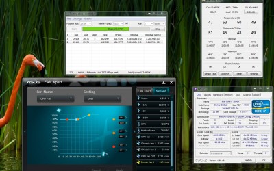

Linx itt ugyan csak 3 körös, de 50-et is nyomattam vele hiba nélkül.
Most nem OFFSET, hanem MANUAL módban van.Ami pedig egyébként érdekes, hogy csináltam egy teljesen új telepítést (4.4hgz-en) és a linx, meg az IBT hiba nélkül lefutott, akkor egy sima windows élményindexnél, amikor a proci teljesítményhez ért, akkor úgy elhasalt (kékhalál), hogy öröm volt nézni, többször egymás után, a jelenlegi v core alatt futott végig. Most 1.215 V a vcore, ennél lejjebb képtelenség vinni, illetve lehet, csak nem stabil, itt most úgy néz ki az, szóval én már nem hiszek egyetlen ilyen "proci sütögető" szarságnak sem. Számoltatják, szinte kiégetve a slotjából a processzort, holott a végén kiderül, hogy semmi értelme mikor egy sima élményindexen elbukik. Így marad, a hőmérséklet is alapon 20-27 fok, IBT alatt meg maximum 60 körüli.

Hali!
Ez most jónak mondható?
Addig szórakoztam vele, amíg meg nem találtam azt a legalacsonyabb vid-et, ami alatt eldübörög 4.4ghz alatt, addig viszont néha párszor (el)kékhalálozott. Tegnap nyomtam rá egy 10, majd egy 20 körös IB tesztet, a kép akkor készült mikor végzett vele.
