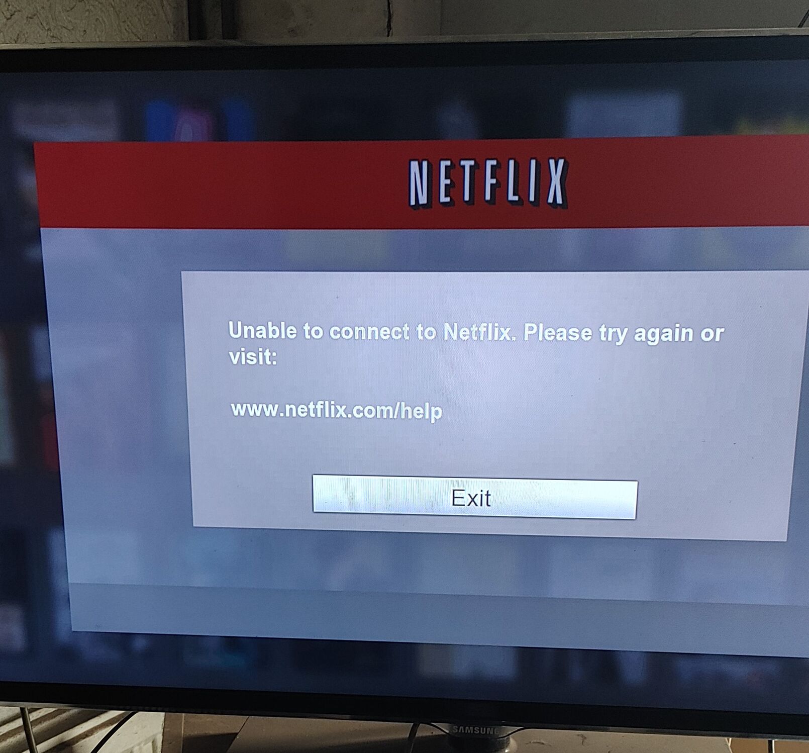

kriptasz
Samsung MU6122 TV,
Nekem is frissült a fw 1400.3-ra, azóta nem megy a netflix.
Pontosabban, betölt, kiválasztom a filmet és nem tölti be vagy 0% vagy 25%-nál megakad.
Nem találkoztál ezzel a hibával?Reseteltem mindent már (smart hub reset, netflix újratelepítve 100x, ki-be lépve)
Már 2x factory reseteltem, semmi. -

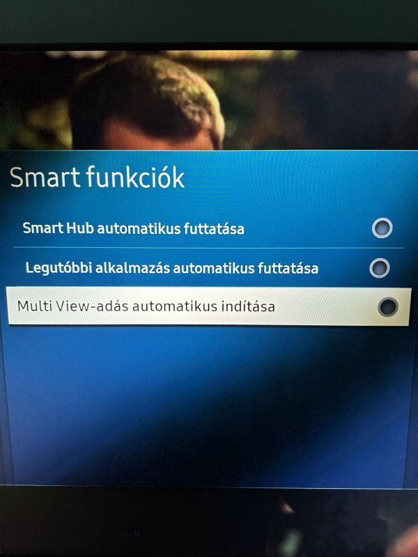

ρσгτσ
Matus26 #159105 üzenetére
Az valamilyen FW hiba lesz szerintem. Mert ha a TV -n kikapcsolod a Multi View Mirroring funkciót, akkor egyből teljes képernyőn kellene bejönnie a tükrözésnek.
Mondjuk QN90A -n úgy emlékszem a DEX normálisan jelent meg (lehet rosszul?), de az ugye nem klasszikus tükrözés.
Matus26
Van egy QN90A tévém, amire ha tükrözöm a laptop vagy telefon képét mindig előbb a multiview nézet jön be. A menübe a smart funkcióknál kikapcsoltam, de mégis szinte minden csatlakozásnál a multiview jön be. Valamelyik menüpontban kell/lehet még állítani valamit?

Meg van a megoldás a HDMI problémára:
Mute, 7, 2, 9, exit
vagy
Mute, Vol Down, CH Down, MuteSimán kikapcsolta a HDMI automatikát. Most tökéletes, nem érzékeli automatikusan a HDMI-t.
A TV önmagában kapcsolja be a forrást (samsung.com) -

Sziasztok! Adott egy Samsung 40F6500 tévé, 8+ éves. Nemrég előjött rajta két szoftveres(?) hiba. Az egyik, hogy csatornaváltáskor néha elmegy a hang, de pl ha átállítom a nyelvet, visszajön (ebből gondolom, hogy szoftveres).
A másik, ami nemrég jött elő, hogy az adás nézése közben ha megnyomom az "info" gombot, akkor nem az aktuális programot mutatja, hanem például a reggeli első műsort. Ugyanakkor a tv guide jól mutatja az időt is, a műsort is, azt is, hogy éppen hol tart, és az időzített felvételek is működnek (most még?), csak éppen rossz néven menti őket. Az időt is jól írja ki egyébként.
Mi a fene lehet ez? Van ezekben a tévékben alaplapi elem? Mert másra nem tudok gondolni...
Próbáltam a guglival utána járni, de nem találtam meg a megfelelő kereső szavakat, vagy annyira egyéni a problémám, hogy nincs rá találat... -
