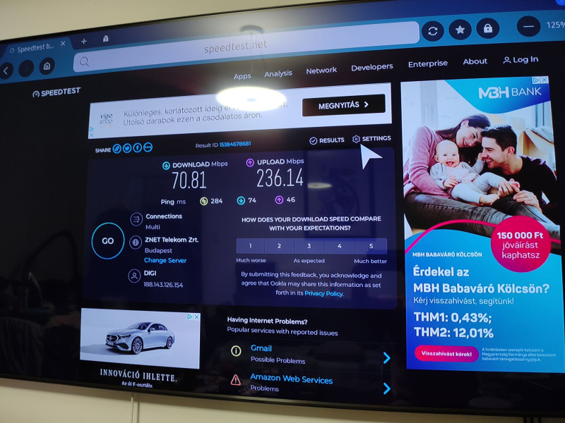

Nekem is gigabites a net otthon, de a tv csak 100-at tud. 2023-as modell QLED. Ezért használom Wifin, ott nagyobb a sebesség.

Az ethernet csak 100 megabit

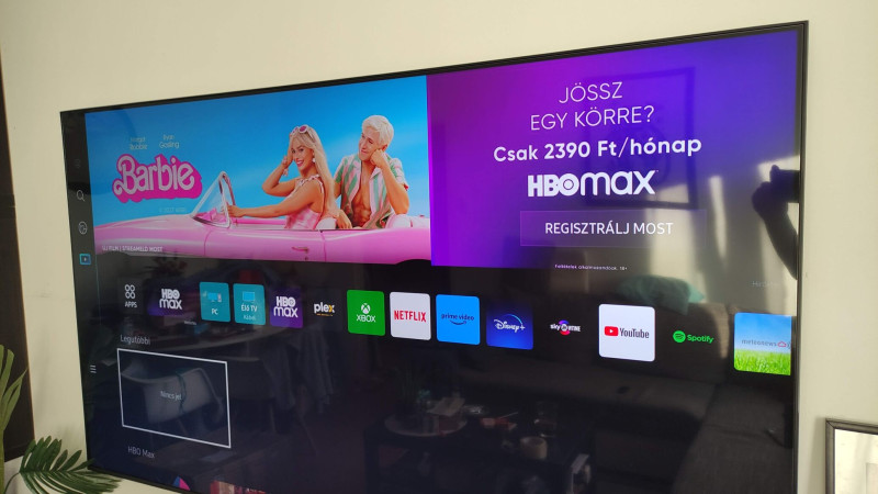

Érdekes dologra figyeltem fel. 65Q60C A smart appban elindult reklám. Az az üres dupla négyzetben megjelent az hbo max, a felső 1/3 részben meg az hbo max barbie reklámja.

Azért kerdezem, mert kábelen 70/70 kb wifi 5g-n meg 70/230. Minden más eszközön 800/800 most.

A Samsung 65q60CAH tv-nek gigabites vagy 100 megabites a netje?
