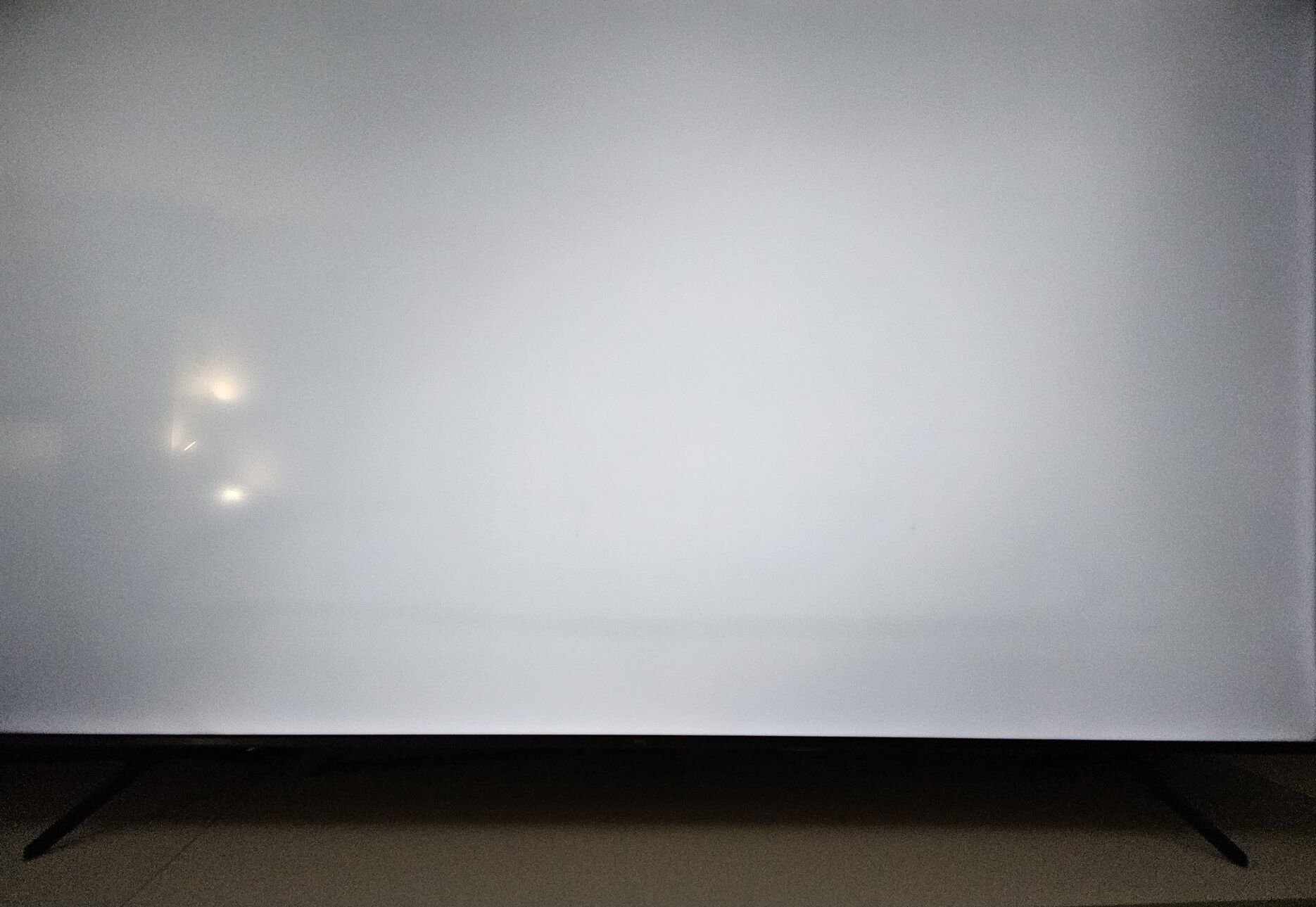

Szerintem ami nála van, az elég rossz. Vignettálás az mondható normálisnak. Bár az is változó, hogy mennyire erős.
Én, amivel utoljára találkoztam rossz panel, az ilyen volt:
Utólag vettem észre, hogy kicsit bevilágított a lámpa... De azért szerintem így is látszik, hogy a széleken, főleg a két oldalán jelentős a "foltosodás". Illetve látszik a szokásos, kicsit erősebb vignettálás is.
Ha nem lett volna gyári hibás a panel (aminek egy része a képen is látszik), akkor is visszaküldtem volna.
Valószínű ez a legtöbb embernek fel sem tűnik, mert nem azzal kezdenek, hogy nézegetik milyen a panel. Én viszont úgy vagyok vele, hogy ha valami probléma van, akkor az derüljön ki az első vagy a második napon. Végülis erre van a 3 munakanapos csere, vagy a 14 napos elállás.

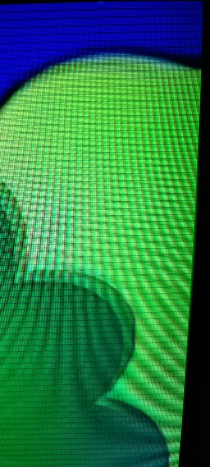

Videókapcsolatot szeretett volna a support, hogy élőben lássák a hibát a kijelzőn. Még a Samsung központ a szerviz előtt. De úgy tudom ez náluk bevett szokás. Azt is mondták, hogy hány méterre kell állnia a kamerának.
Meg tesztábrákon is kellett képeket csinálni.
Szerencsére az elejét még nem én intéztem, hanem párom, így nem voltam része a sztorinak.
Amúgy így nézett ki a kijelző. Szerintem teljesen egyértelmű, hogy probléma van, de ők ennél több képet kaptak.
Szerk.:
Jah és amikor kint voltak azt mondta a Samsung képviselője, hogy szerencsém van, mert pár nap múlva jár le a 2 év és még pont belefért a garanciába.Aztán mondtam neki nagy szerencsém van...mert amúgy 3 év garancia van rá.
ρσгτσ
alaves #160387 üzenetére
Szerintem azért megy képviselő is, mert ő jobban tud hárítani olyan munkát, amit a Samsung garanciában nem akar javítani.
Előzetesen nálunk sem tudták megvizsgálni a hibát, mert nem jött össze a videókapcsolat.
Szerk.:
Persze kaptak róla képeket, meg azt hiszem videót is, de úgy tűnik az nem elég nekik. -

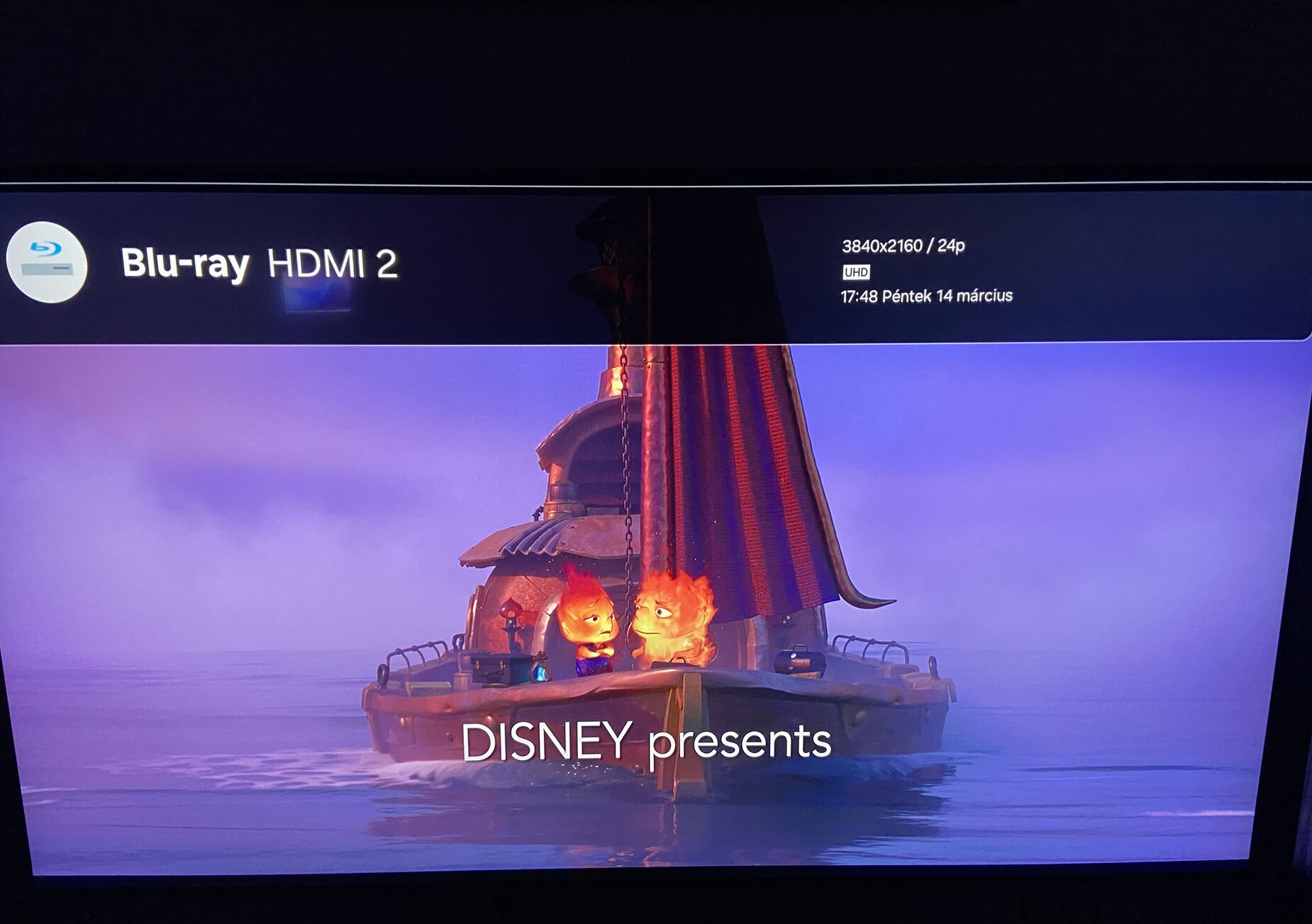

Alatta lévő részen Alapértelmezett színbeállítások használata van kiválasztva mindkettőnél, ergo ugyanaz állítódik be mindkettőre szerintem.
Nekem ahogy kiválasztom itt a Ultrahd 60hz-et (első kép) pár másodperc múlva már kezdi ezt a kép elfeketedést, nem kell semmit csinálni utána. -
