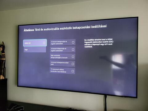

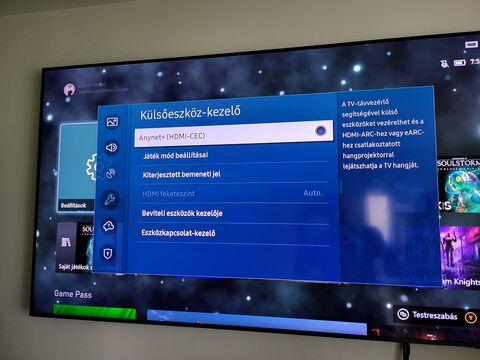

Elnézést a láma kérdésért. Adott egy Samsung QE75Q60AAUXXH TV. Hogy lehet beállítani, hogy bekapcsolásnál ne kapcsoljon be a csatlakoztatott konzol? (XSS)
Ha ki van kapcsolva bekapcsolja, ha be van kapcsolva kikapcsolja.Előre is köszönöm!

A távirányító gomb kombóval elővarázsolható szervizmenü? Én ott sohasem mertem babrálni. Félek, hogy elállítok valamit.
Más. Anno küzdöttem, hogy az Xboxot ne kapcsolja be/ki a tv távirányítója. Most azzal küzdök, hogy az androidos Telekom boxot kapcsolja be/ki, de csak a csatornaváltásra és hangerő szabályozásra tudtam rávenni.

válasz NavySeal #153550 üzenetére
Úgy tudod csak megoldani, hogy a távirányító menüjéből törlöd a konzolt. A források között ezután ismeretlen eszközként lesz feltüntetve, hacsak külön el nem nevezed, de például Xbox ikonja sem lesz. Nekem ez volt a megoldás, hiába kapcsolgattam a cec-t, ugyanis nem a TV adja neki a jelet, hanem a távirányító, amikor érzékeli, hogy arra a forrásra kapcsolod.
