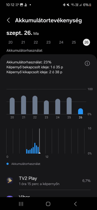

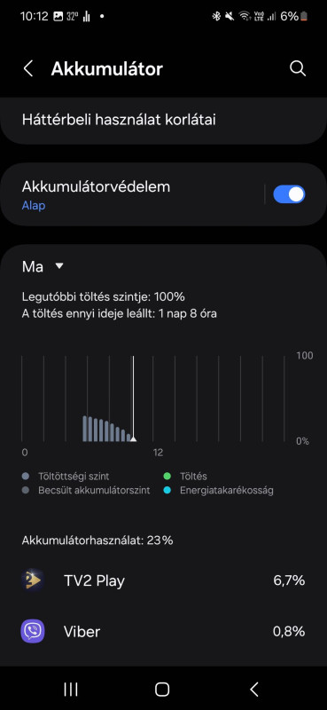

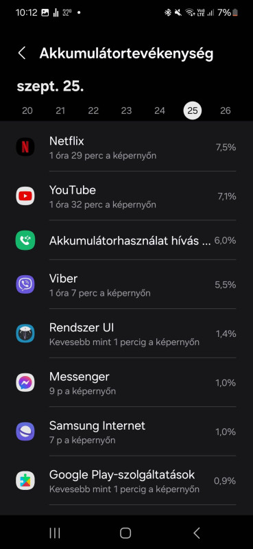

A frissítések utáni akkumulátormerülésről írnék egy-két tapasztalatot.
Sajnos nekem minden kisebb és most a nagyobb frissítés után is előjött a Titanic szindróma.
Próbáltam korábban Wipe cache törlést, SD Maid-el takarítást, újraindítást, de sajnos napokba tellett mire valamelyest észhez tért a telefon.
Mivel az utolsó 2,7 Gigás frissítés után már 1 napot is alig bírt ki a telefon, elkapott az ideg. Ezzel nem fogom kibírni napokig, mire megint megtanulja a töltési-fogyasztási szokásokat.

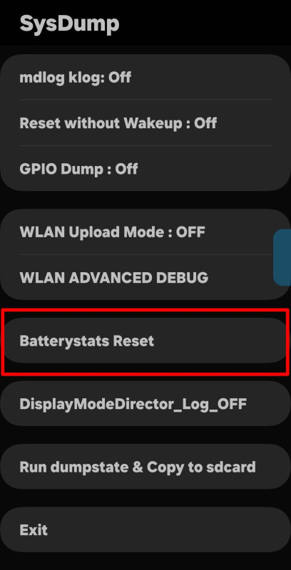

Még a régi időkből emlékeztem valami olyasmire, hogy a Batterystats fájl törlésével vagy a tartalmának törlésével (Reset) lehet valamit javítani a helyzeten.
Nem hagytam teljesen lemerülni, csak 18%-ig (lehetett volna tovább is)
Rövid keresgélés után találtam egy kódot - *#9900# - amivel be lehet lépni a SysDump menübe és ott ki lehet nullázni a Batterystats fájlt.
Ezután csináltam még egy memória tisztítást, egy újraindítást és felraktam tölteni a telefon, de nem piszkáltam, amig nem érte el a 100%-ot.
Nem kellett napokat várnom, hanem már az első töltés után hozta ugyanazt a szintet, mint a One UI 6.0-t telepítése után.
Aki kipróbálja ezt a módszert, az ossza meg a tapasztalatait, hogy nála miként alakult. -
