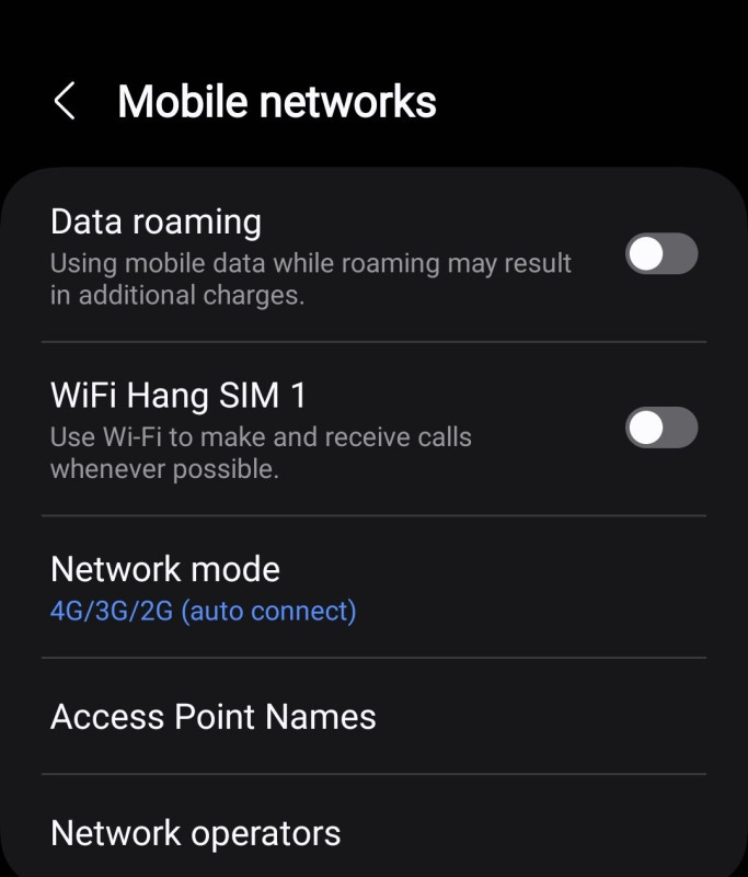

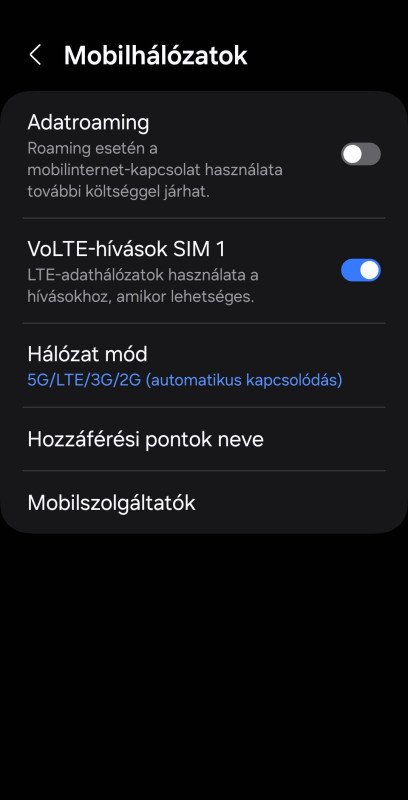

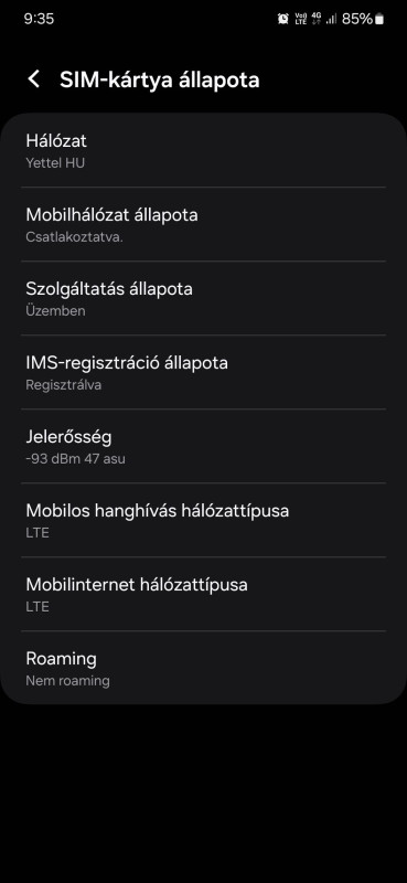

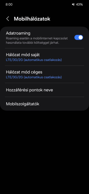

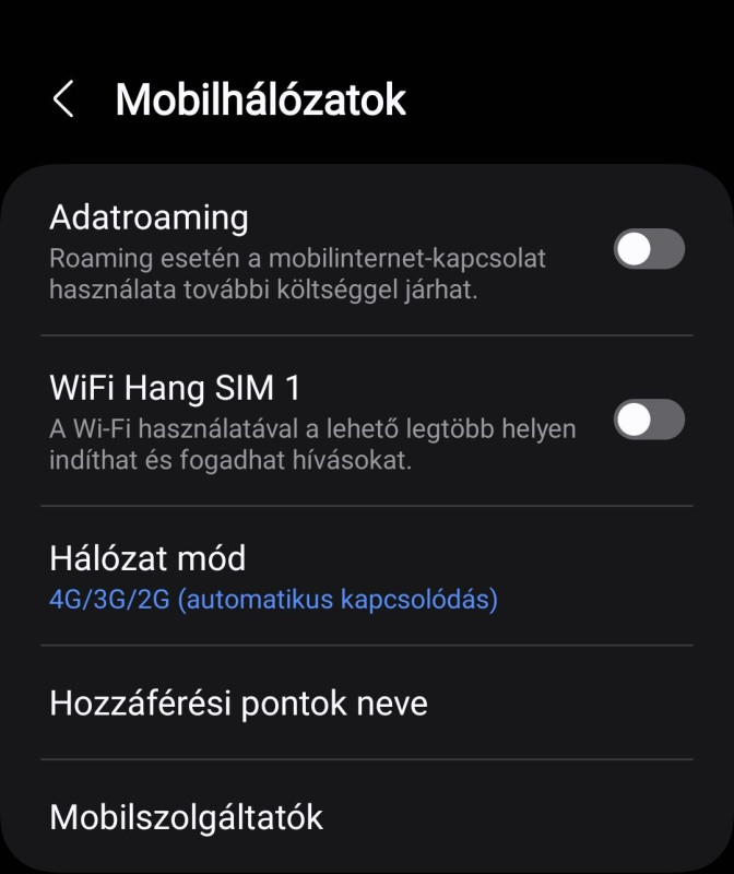

Más is tapaztalt némi hálózati anomáliát? Napokig semmi baja, majd egyszer csak eltűnik a net telefonálás közben. (azt veszem észre, hogy offline a waze).
Ma is így történt.. Restart általában megoldja. Most pl. a vowifi tűnt el.. csak azt veszem észre, ohgy nagyon ratyi a vonal minőség... Restart és megint jó..
Az utóbbi hónapban még telepíteni sem telepítettem rá... szóval semmi nem változott...
Telekomos vagyok amúgy... -

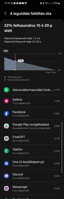

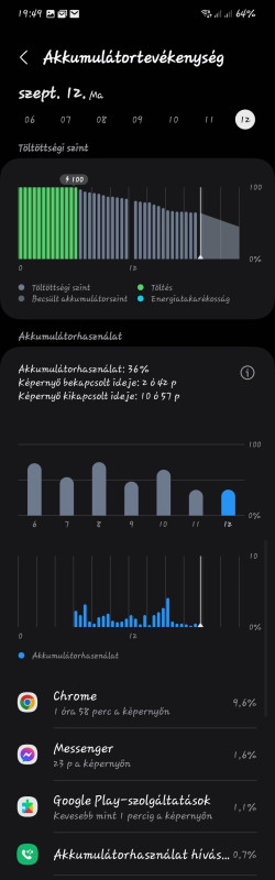

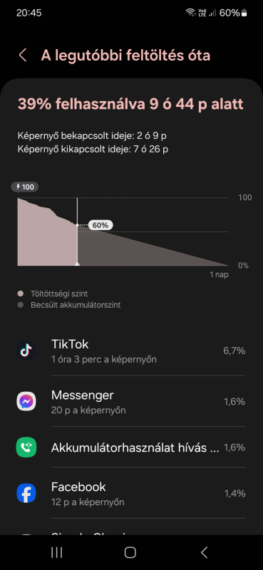

Na 9,5 óra alatt 9% merülés 2 sim-el és gatya térerővel. Általában 1 sim-el használom, 2 nap múlva vissza térek 1 sim-re, majd ha nem felejtem el, úgy is csinálok egy tesztet.
De ez semmi képpen nem 2% óránként. Ott tuti be van ragadva valami. -
kelly416
undercover #13649 üzenetére
Akkor én nem panaszkodom. Igaz, ma kivételesen keveset nyomkodtam, így bőven lesz energia az éjjeli merülés tesztre is, de nem is igazán merült sokat ahhoz képest, hogy a chrome általában éhes.
undercover
Igaz nekem 2 sim kártya van, meg lehet gyenge a térerő/lehet már rosszabb az akksi? De azért merül rendesen
Egy alkalmazásra se írná, hogy akkumlátort zabálná.
Reggel 6:45-től 17:18-ig ennyit merült. -

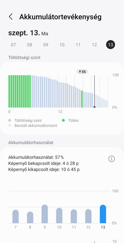

A Samsung frissítések is csökkentették az üzemidőt
Én megjelenéskor vettem az S23-at és nekem is kb 30% az 2 óra vagy néha csak másfél óra. Alapból merül minden órában vagy 2%-ot.

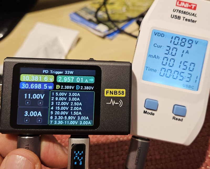

Lami66 #13591 üzenetére

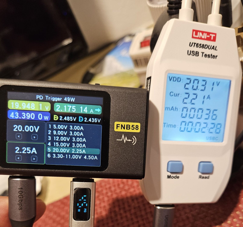

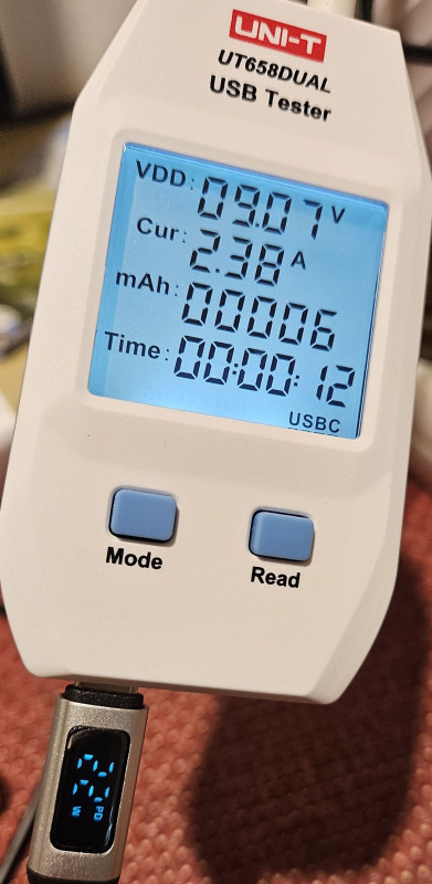

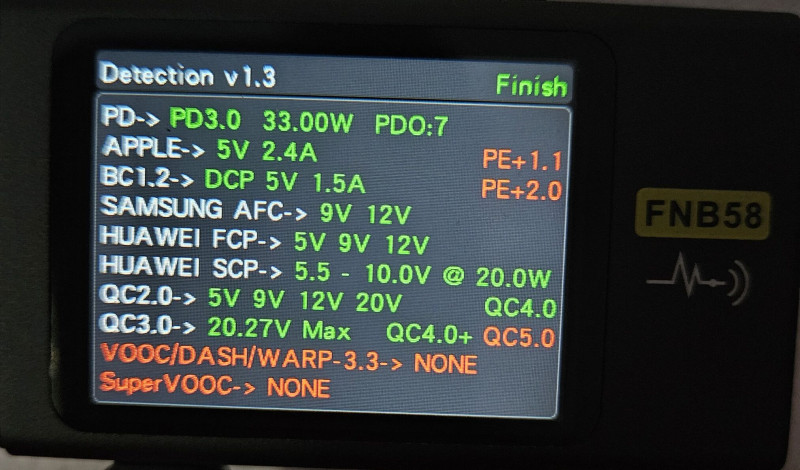

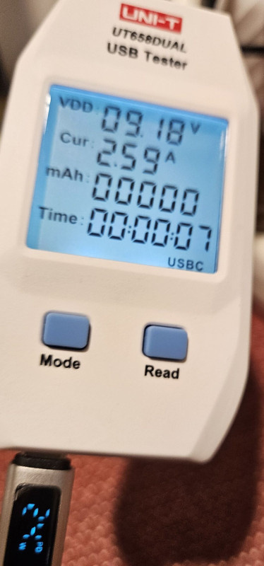

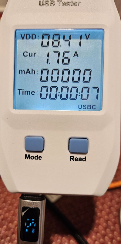

Ahogy #13611forumpista is írta, a telefon határozza meg a töltést nem pedig a töltő, tehát a töltőt ilyen módon nem tudod tesztelni. Arra külön mérőeszközök és egy min. 65W-os USB terhelő eszköz kell.

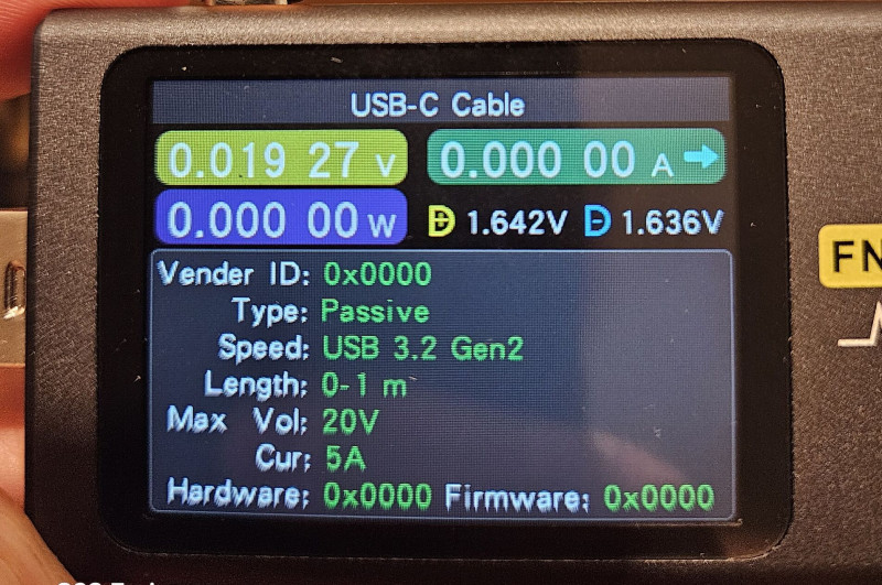

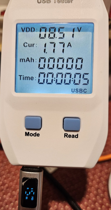

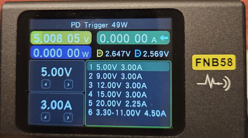

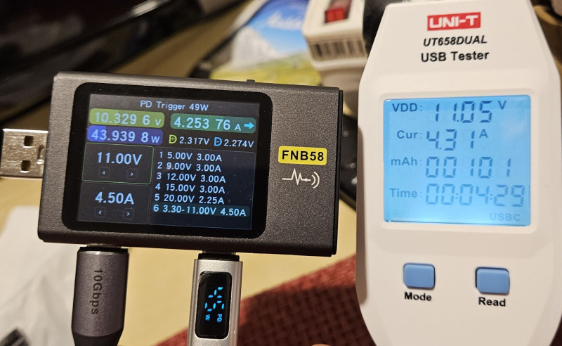

Itt van néhány kép az általam készített eszközökről és mérésekről, amik mutatják, hogy a töltők - nagy általánosságban - hozzák azt a kapacitást, amiket a gyártó megjelöl rajtuk. Ezt leteszteltem a régebbi 10 és 15W-os töltőkkel is. A túlvezérlésre jól reagáltak, mert kb (feszültségtől függően) 1-3 Amper közötti túlterhelésnél azonnal lekapcsoltak.
Az is jól látható, hogy a kábelen, töltőn, műszereken lévő értékek nem térnek el olyan nagy mértékben egymástól, de jól mutatják, hogy mivel ezek hitelesítés nélküliek, nem lehet teljes pontossággal támaszkodni rájuk, az átaluk megadott értékeket tájékoztató jellegűnek kell venni.
Később még kitérek arra, hogy mi a különbség a Samsung esetében a Gyorstöltés és Szupergyors töltés között.Ez a kép egy ReVolt 33W-os Usb-A és Usb-C típusú töltő képességeit mutatja

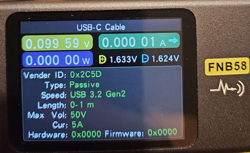

Ez a kép egy Callstel USB-C-C gyorstöltő és adatkábel
100-W-PD-USB-C, 20V, 5A, 1,2m értékeit mutatja.Ez a kép egy U-Green Usb C-C kábel értékeit mutatja.

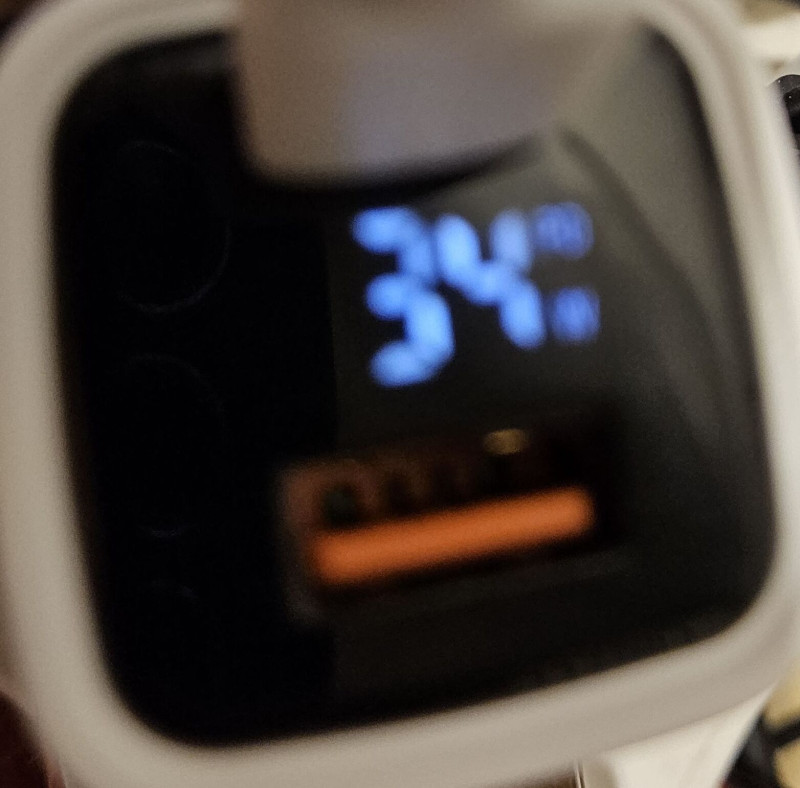

Egy 45W-os Nabo Usb-A és C GaN Technologiával készült töltő képességei

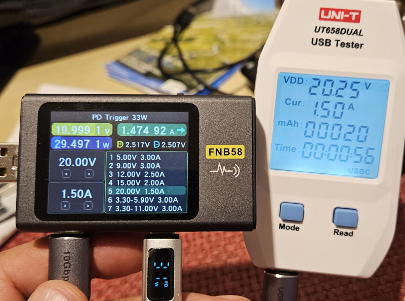

A mérések alkalmával a műszerek sorba voltak kötve.
A 45W-os Nabo Usb-C porton 20V-al 45W-ra terhelveA 45W-os Nabo Usb-C porton 11V-al 45W-ra terhelve
A 33W-os ReVolt töltő Usb-C porton 20V-al 30W-ra terhelve.
A 33W-os ReVolt töltő Usb-C porton 11V-al 33W-ra terhelve.
A Samsung gyorstöltésnél és szupergyors töltésnél a következőket tapasztaltam:
A feszültség és az áramerősség és ezzel együtt a teljesítmény a töltő csatlakoztatását követően mindkét esetben állandó és ez a későbbi rövid tesztelés alatt sem változott.
Mivel nem néztem csak rövid ideig a töltési folyamatot és nem láttam a két mód között semmilyen lényeges változást, arra a következtetésre jutottam, hogy a szupergyors töltés abban különbözhet a gyorstöltéstől, hogy előbbi esetében hosszabb ideig engedi a rendszer a magasabb teljesítménnyel (Watt-al) tölteni az akkumulátort, mint gyorstöltés esetében.A töltőkhöz még annyit fűznék hozzá, hogy aki teheti az GaN techonologiás töltőt vegyen, mert azokkal lehet párhuzamosan 2 különböző áramfelvételű eszközt is tölteni.
A gyengébb minőségű Usb A-C töltőket, ha PD üzemmódban használjuk és Usb-A-n kapnak egy másik eszközt, azonnal visszaveszik a feszültséget és a teljesítményt a minimálisra. -

Rohadt idegesito, nalam is ilyen. Raadasul, ha a status bar lehuzasa mellett bal folul is ottvan ez a "WiFi Hang" Telekomos csoda.

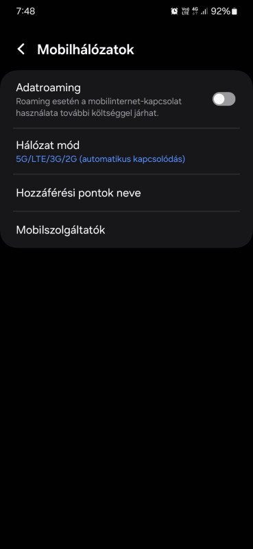

Tobb szolgaltatonal nem kapcsolhato kulon a VoLTE, legegyszerubb ugy megnezni, hogy mukodik e, hogy Settings -> About phone -> Status information -> SIM card status -> IMS registration status:
Registered: van VoLTE
Not registered: Nincs VoLTEUgyfelszolgalat tudja kapcsolni, ha van 4G es Not registered.
forumpista
Lami66 #13600 üzenetére
Az megvan amugy hogy te most nem a toltot tesztelted hanem a telefont?
Ha fogsz ket 25 wattos toltot es egyik sem tolti 25 wattal a telefonod csak 21-el, az nem azt jelenti hogy a samsung toltoje rossz, hanem hogy a telefon nem tud felvenni 25 wattot (vagy csak extrem esetben).
Ez most tok olyan mintha fognal egy Ferrarit meg egy Trabantot, majd lakott teruleten mennel mindkettovel a maximalis megengedett sebesseggel (50 kmh), majd kozolnod hogy latjatok a Ferrari egy fikarcnyival sem tud gyorsabban menni mint a Trabant…

Az a WiFi hang akar lenni a VoLTE... Mert a WiFi hívás ott van a WiFi beállítások a.... szerintem angolra állítva rögtön kiderülne a fordítási hiba.
R.Giskard
2007ath #13598 üzenetére
Üdv! Eredetileg ezzel a felállással nekem sem volt "Volte" beállítási lehetőség (a Volte amúgy alapból aktív volt), csak "Wifi hang", egészen addig amíg CSC-t nem cseréltem ILO-ra, most van "Volte ki/be" menü, cserébe eltőnt a "Wifi hang ki/be"
, szóvel lehet ez valami régió függő dolog.
