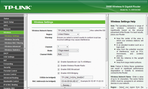

Sziasztok,a WR1043NDv2 hol lehet beállitani a vifi részt,előre is kősz.

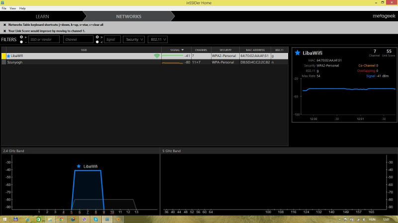

Töltsd le az inSSIDer3 programot, tedd fel a laposra, és dobj be ide egy képet az eredményről! Valami ilyesmi kellene...

Még valami,azt gondoltam ha meglesz ez a router a másik szobában lesz jo jel,[2 fal valaszt el]de nincs csak 2 jel[2 laptop +1Smart Tv.] ,mit lehetne még állitani a WIFI-n.Esetleg kábelen oda visszem a jelet,és beteszem a régi routert ,mit szoltok hozzá.

Nagyon szépen kőszőnőm,sikerült,már hétfőtől kinlodok.

radgyulaba

libus
Gubek-Einste #23915 üzenetére
7-es csatornára van állítva a 3600-as router (ami szórja a wifit).
9-es csatornánán veszi a 743ND AP, ami kábelesen LAN-WAN-ba adja át a 3600-nak.
Laptoppal veszem, és abba Qualcomm Atheros AR9285 Wireless Network Adapter van. Driver: 10.0.0.274 -

libus
Tegnap sikerült megoldanom a problémám.
A fő probléma abból adódott, hogy a 3600-at nem alapról kezdtem, hanem még a két routeres beállításból töröltem ki a 3600 menüjében a Luci-ban a hálózati dolgokat... És valami bent maradhatott, mert amikor bejött a képbe a 743ND AP, akkor nem kapott a 743-tól a 3600 WAN IP címet.
Miután le reseteltem a 3600-ot, egyből kapott a WAN IP-t, s innen ment minden.
És ezért az szívatott a port nyitásnál, hogy a 743ND AP-ba a WAN IP-nél nem azt az IP-t írta, amit a Luci hálózat/Wan IP-nél.
És mivel én mindig azt írtam a 743 forwarding-ba, amit a 743 WAN IP-nél láttam, ezért nem volt jó.
De a jó WAN IP-t csak ma tudtam meg, mikor resetett csináltam a 3600-on, mert a 3600-nál nem alaphelyzetből próbáltam a hálózatra átállni.
940N-nél viszont minden jó volt megadva a forward résznél. -
