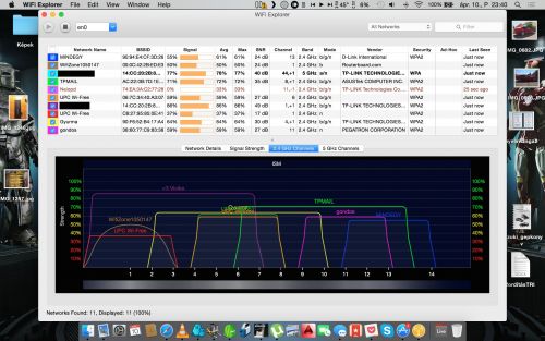

Esetleg lehet ennek az oka, hogy a Tieden kívül van még 50 másik 2.4GHz-es AP, ami vidéken valószínűleg nem volt így, és szerintem 5GHz-en sincs így, tehát ott zavartalanul tud működni, még az alacsonyabb frekvenciájú sávon lehet 10 másik AP-val azonos csatornán zavarják egymást.
Csinálj egy képet inSSIDer programmal, és tedd be ide.
vasi89
Hali!
Be újítottam egy tplink 4300as routert. Rendben is van minden vele 5ghzen. Viszont a 2.4ghz nagyon sűrűn szakad es lassú is. 5ghzen a wifi tudja a 120megat viszont 2.4en csak max 10et. Tudom h 2,4en vannak korlátok de a 10 az nagyon kevés. Illetve vagy két hónapig azt a routert használtam itt Pesten ami otthon van vidéken. Ott hibátlanul megy 3 éve itt meg ugyan azokkal a beállításokkal néha használhatatlan volt. Mi a bánat zavarhat itt vagy mi lehet az oka? Az is érdekes h jelenleg 5ghzen hibátlan. A csatornákat állítottam már kb az összesre de nagy változás nincs. Mit lehetne meg tenni? Openwrt a Gari miatt kizárt illetve nem is értek hozza

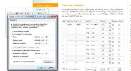

Van egy kis problémám, ami nem is igazán router probléma, de azért beírom!
utorrentem nem tölt vissza, port nincs nyitva !
upnp nem segít.
Tenda w316R routerem van.
A http://portforward.com/ oldal segítségével mindent beállítottam és nem jó (igaz pont ilyen router nincs a listában, de a hasonló számúnak ugyan ilyen a menüje).
beírtam ezeket is:
Már annyi mindennel próbálkoztam hogy teljesen belezavarodtam, nemtudom így jó-e ?
PC mac címét is hozzáadtam, de abban nem vagyok 100-as hogy jó-e
a szolgáltatóm LRT Com, ők korlátozhatják ezt a dolgot ?
a portforward.com port ellenőrző programja szerint ez a port nincs nyitva ( ezt állítottam be a utorrentbe is )

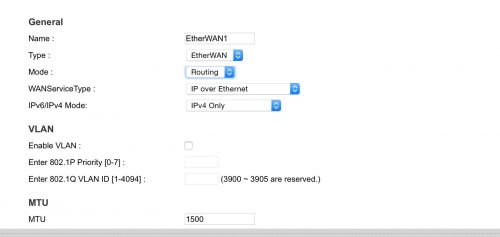

RetepNyaraB
Gubek-Einste #24558 üzenetére
Huha, utana nezek (Nemetorszagban lakom). Ez egy Horizon fantazianevre hallgato multimedia box, de ugy latom, a Samsung SMT-G7400 gepet takarja. teszt link, nemetül
RetepNyaraB #24557 üzenetére
Pontosan milyen a szolgáltatói eszköz?
RetepNyaraB
Legutobb a vacak routerem miatt jartam erre (meglepö modon). Azota beszereztem ujat, egy TP-Link TL-WDR4300 szemelyeben. Ez rendesen megy, de...
A gond a következö: A földszinten tronolo kabelmodem/media receiver/router/mindenegyben gepnek elvileg latnia kellene a halozaton levö PC-t es az azon futo twonky media szervert. Nem latja...
A földszinti cucc madzagon csatlakozik az emeleti routerbe (a tp-linkbe), onnan ujabb madzag megy a pc-be. Többi esetleges gep wifin.Teszem fel valami gond lehet a cimkiosztassal peldaul, illetve a router biztosan rosszban van a fö egyseggel nemzetisegi alapon.
Erdekes, hogy ha a laptopot direkt LAN-on kötöm a (fenti) routerre, akkor latja otthoni halozaton a pc-t, de ha wifin kapcsolodik, akkor nemRegebben ilyen gond sem volt.
milyen adatokat adjak meg, hogy tudjatok segiteni rajtam?

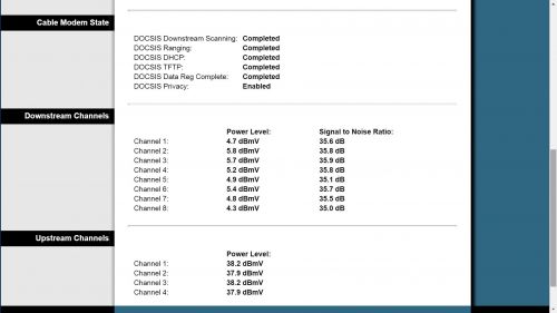

Kábelen keresztűl, Cisco EP3212 a modem. Csak akkor csinálja ha letöltök. Az ASUS rootert áramtalanítom vissza dugom és ennyi utána jó. Böngészés közben nem csinálja. A modem-rooter közti kábelt cseréltem a géphez menőt még nem próbáltam mert nincs másik 5m-es
az csak cat5ös a modemek közti 5e érdemes lenne ezt is lepróbálni/cserélni?
Nem hiszem h ez a baj mert ez csak pár hete van... -

A szolgáltatói eszköz modem vagy HGW? Ha az utóbbi akkor router vagy bridged módban van? -
davidsone
Hali!
Olyan problémám volna h az utóbbi pár héten ha letöltök vmi nagyobb adatmennyiséget elmegy a net kapcsolat kis sárga 3szög megjelenik, kihúzom a konnektorból a rootert vissza dugom aztán megy rendesen
win 8
asus RTN65U
UPC -

Mik a pontos wifi beállítások?
Mi a fő router?
Milyen adapterrel/kliens eszközzel próbálkoztál?
inSSIDer/Wifi Analyzer mit mutat?
Milyen környezetben (falak száma/anyaga, távolságok) van használva?
Hogyan van összekötve az elsődleges és a másodlagos eszköz, LAN-WAN vagy LAN-LAN (beállítások rendben vannak, mik azok)?#24512 BRIKLY

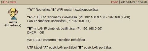

Van 2db TP-Link TL-WR340GD routerem.Össze lehet ezeket kapcsolni valahogy bridge-ben? Ezt a cikket láttam,de az enyémekben nincs WDS, de "Enable Bridges" opció az van.
allein #24509 üzenetére
Hát akkor kapcsold vissza, ha szeretnél WiFi-zni, mert a jelek szerint a kérdéses laposban nincs 5GHz képes WiFi adapter!

mukisrác
Gyári firmware miatt az 5ghz-nél a 11a/n/ac mixed van beállítva (a másik lehetőség a 11a/n mixed). Mindkettővel próbáltam.
Természetesen wpa2 a titkosítás és a régió magyarra van állítva. Most pillanatnyilag a 44es csatornán jön a wifi, de megpróbálom másikon is.
A két sáv különböző SSID - vel is meg van különböztetve, így tuti az 5ghz-es tartományba kapcsolódik rá. -

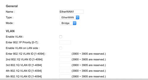

adriankoooo #24499 üzenetére
Milyen beállítások vannak EtherWAN esetén?
