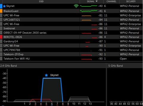

Milyen környezetben (falak száma/anyag/távolságok) lesz használva?
Ezek közül kellene az egyikkel csinálni egy mérést a helyi viszonyokról és képernyőmentés berakni a 2,4 GHz-s csatorna képről.
Milyen kliens eszközzel/adapterrel nézted?#29824 atadzso

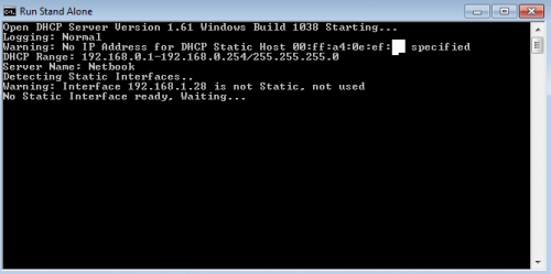

válasz bigdady #21025 üzenetére
Ha Windows-on indítasz egy DHCP szervert, arra ugyanúgy rácsatlakoztathatod a kamerát, és kell kapjon IP címet!

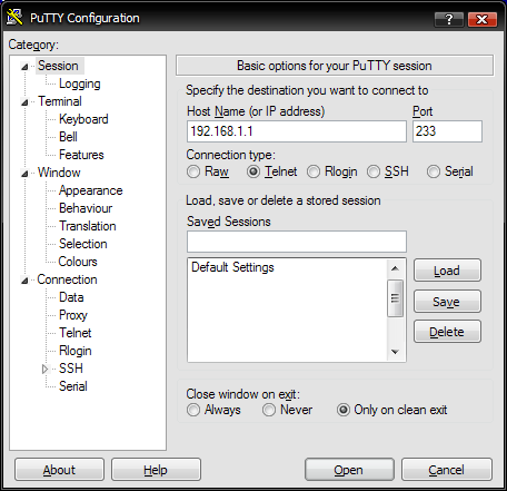

válasz bigdady #20227 üzenetére
http://the.earth.li/~sgtatham/putty/latest/x86/putty.exe
Beállítod így, majd Open!
