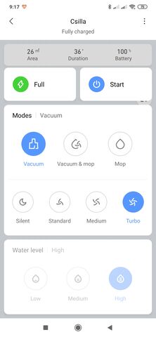

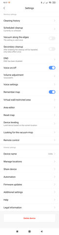

Szerintem jó az alkalmazás, nyilván szokni kell.
A teljes takarítás után a térkép alatt bal és jobb oldalt megjelenik két gomb. Az egyik egy hamburger szerű (bal oldalt) a másik pedig kis kockás gomb (jobb oldalt) a bal oldalit megnyomva, Edit room, No Go zóna, és Edit Map lehetőség van. Ami keresel ez utóbbi.
DE ELŐSZÖR VÉGIG KELL MENNIE Teljes Lakáson, MOP NÉLKÜL.
Az Edit room ban területeket tudsz szobákra felosztani és átnevezni.
A No go menüben tudsz virtuális falat, no mop és no go zónákat beállítani. Az Edit Map ban lesznek a térképek. Alapvetően nincs vele dolgod.
1 térkép aktuális amin végig ment illetve, menni fog. 3. Térkép egy biztonsági mentés, a 2. térkép pedig a no mop, go és virtuális falakról készül. -
