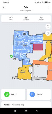

Az első esetben (mikor nem találja a kijáratot) hogy jelölted ki a területet? Ráböktél a szobára, vagy megrajzoltad a téglalapot? Nálam ugyanez volt, mikor téglalapot rajzoltam és a széle hozzáért a "falszomszéd" szobához. Mindenképpen a falon akart átmenni. Ahogy kisebbre vettem a kijelölt területet, működött simán.

Tegnap megtörölgettem, az egész gépet kipucoltam. A fura az, hogy ha csak porszívó funkcióval megy, akkor szépen, szabályosan közlekedik. Mikor rákerül a mop, akkor viszont megbolondul. Néhol sikerül ez az Y felmosás, de többször inkább nem. Jobb lenne, ha feltörléskor is csak simán végigmenne, mint porszívózás közben, de sajnos ez nem állítható.
