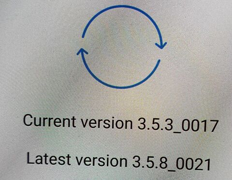

[kép] Made in China de angolul beszélt eddig
mindennap néztem hogy van e új verzió. Ma próbáltam gondolom a legfrissebbre frissíteni. Őszintén nem néztem milyen verzió :/
Peyke_87
