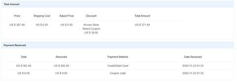

Fordítva, a legtöbben kintről vették.
Ezek a kuponok még mennek:
Roborock S5 Max.
Eu raktárból!
Kupon: 2020FRIDAY, +16$ select kupon! [link]
$363.49VIOMI SE.
EU raktárból!
Kupon: 2020FRIDAY + $8 select : [link]
283.99$ILIFE V5s Pro
EU raktárból, jó áron!
Kupon: 2020FRIDAY +3$ store
109.85$ILIFE A4s Robot Vacuum Cleaner!
EU raktárból!
Kupon: 2020FRIDAY +3$ store kupon.
114.99$ILIFE V7s Plus Robot Vacuum Cleaner!
EU raktárból!
125.66$ -

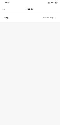

canniball
kmarci25 #12845 üzenetére
Fura, nem tudom akkor abban a fw-ben mi volt. Az 1C új fw-re hozta pl. a virtuális falat és a no go zónát, azt hittem egy-egy frissítés ilyesmi újdonságokkal kényezteti a tulajokat.
Közben meghozta a futár, lenne két kérdésem:
1. Mennyire zavarja meg ha mászkálnak körülötte? Az 1C-nél ez nem volt gond a felfelé néző kamera miatt, de itt ugye a lézer előrefelé figyel.
2. Ha elkészül a térkép úgy, hogy az egyik szoba ajtaja csukva van, akkor legközelebb ha nyitva találja az ajtót bemegy oda vagy nem, mivel a térkép szerint ott nincs semmi? -

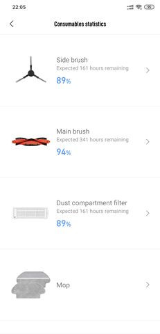

canniball
kmarci25 #12809 üzenetére
Köszönöm az infókat!
Bízva abban, hogy nem lesz vele különösebb probléma és/vagy előbb-utóbb csak jön rá friss fw (ha már kint van nem is értem ide miért nem jön) megrendeltem. Az S5 ára nekem már nem fért volna bele.
Jól értem: neked felment probléma nélkül a szóban forgó fw és abban sincs jelzés az alkatrészek állapotáról?
