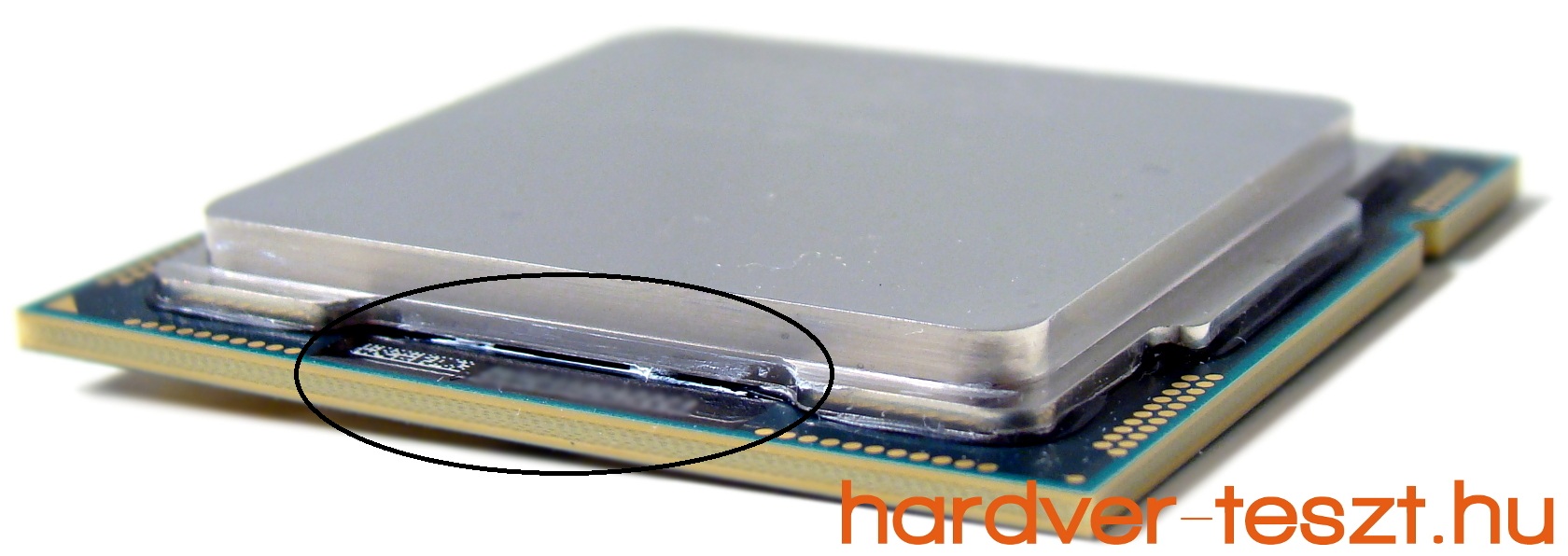

csucsu21 #3690 üzenetére
Ha fehér, az elvileg nem csinál semmi bajt, nem vezeti az áramot.
Vannak akik szerint az ezüst paszta vezet, de láttam már működő 462-es procit nyakig ezüstpasztában, és ugye azon a mag mellett van pár alkatrész, amik között elvileg gáz lenne a zárlat, mégis ment.
Mindenesetre én vigyázok az ezüsttel, de szerintem a fehér nem okoz gondot. -
csucsu21
A mai nap kaptam vissza a szervízből a gépet alaplapot cseréltek
rendeltem mellé 1 hűtőt is és mikor szét szedtem láttam hogy majd hogy nem tocsog a hűtő pasztában az lenne a kérdésem a prociba nem tud bele menni a paszta ( magokhoz )???
i 7 860as procim van de végig a proci peremén vastagon volt a fehér szinű nem tudom mien hűtő paszta -

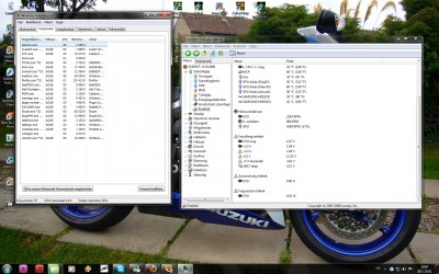

Hunork
Maxell014 #3631 üzenetére
Hát ezen a képen a hőmérsékletek rendben, az RPM-ek szintén, sőt.
Nem látok semmi 4200 fordulatot.
Mondjuk a CPU fogyasztás nekem furcsa, de mivel nem vagyok otthon AMD témában, így a kollégára hagyatkozok, ő már válaszolt neked.Teszteltél azóta, ahogy kértük?

Laci2277
gban
Ezen a képen csak egy normális hőfokon működő magot látok.
Viszont a feszültségértékek is tévesen vannak mérve (90%) vagy rossz a tápod (10%).
Multiméterrel rámérnék.
Szülőknek meg szólni, öcsikét nyakonverni, a család biztos nem mondja azt hogy inkább kapsz mindenből újat, de öcséd gépével nem derítheted ki fél óra alatt hogy mi is a helyzet.

Üdv
tudnátok abban segíteni hogyan tudom kideríteni hogy a procim vagy az alaplapom a rossz?
mert igaz hogy meg a gép de mikor teljesíteni kéne akkor lassú laggol a játék meg ilyenek és 10perc után 70fok fölött van a proci hőmérséklete de nem tudom hogy az alaplap vagy a proci az -
