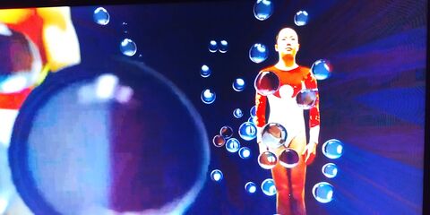

Samsung Olympic Go
Lefotózva a képernyő. Screenshot nem tudja menteni a videókat - ez is lehet külön hiba. -
azbest
És valóban, fullhd videókkal én is tudom reprodukálni ezt. Csak valahogy eddig a többiek elmondásából nem sikerült összerakni, hogy pontosan mi a szituáció, én meg úgy látszik nem nézem fullhd videót, vagy youtubeon nem tűnt fel.
Például a Samsung - olympic go videóval durván látszik.

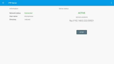

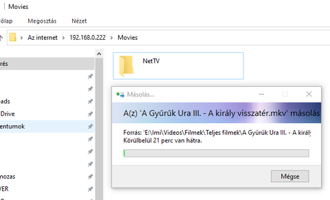

Hát, az oda-vissza alatt nem tudom pontosan mit értesz, de úgy működik, ahogy egy FTP szervernek működnie kell. Bekapcsolod az ES File Explorerben, adva van a port (amit módosíthatsz), ha akarsz, kreálhatsz user-pw párost, de belső hálón sztem lényegtelen.
PC-n pedig rácsattansz egy klienssel, mindegy hogy a Windows gyári fájlkezelője, vagy valami, ami többet tud (Total Commander).
Oda-vissza másolhatsz (a gépről a boxra, és persze a boxról a gépre is). Működik telefonról a boxra is (csak oda is egy FTP-képes fájlkezelő kell de az ES File Explorer mobilon is képes rá). -
