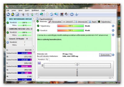

Üdv! A kérdésem a következő: vettem kéztől egy 500-as WD vinyot. A Hd sentinel szerint minden 100 %-os. De kiír egy olyat, hogy 4717 adatkapcsolati hiba. Vagy valami hasonlót. Majd holnap teszek be egy képet róla. Ez mi a túró lehet?
