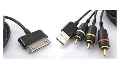

mano
Van egy P5100 tabletem. Össze akarom kötni egy régi Sony CRT tévével. (Kodi miatt) Rendeltem ebay-ről RCA tv-out kábelt, ami meg is érkezett. Összekötöttem a két eszközt és nem jelenik meg a tévén a kép. Lehet nem jó kábelt rendeltem. Úgy látom a rendelt kábel P1000-es tablethez való.
Az lenne a kérdésem, hogy van-e különbség a P1000 és P5100 csatlakozója között? Vagy valamilyen beállítást kell eszközölni. Ha nem jó, milyen kábelt ajánlotok? Köszi -

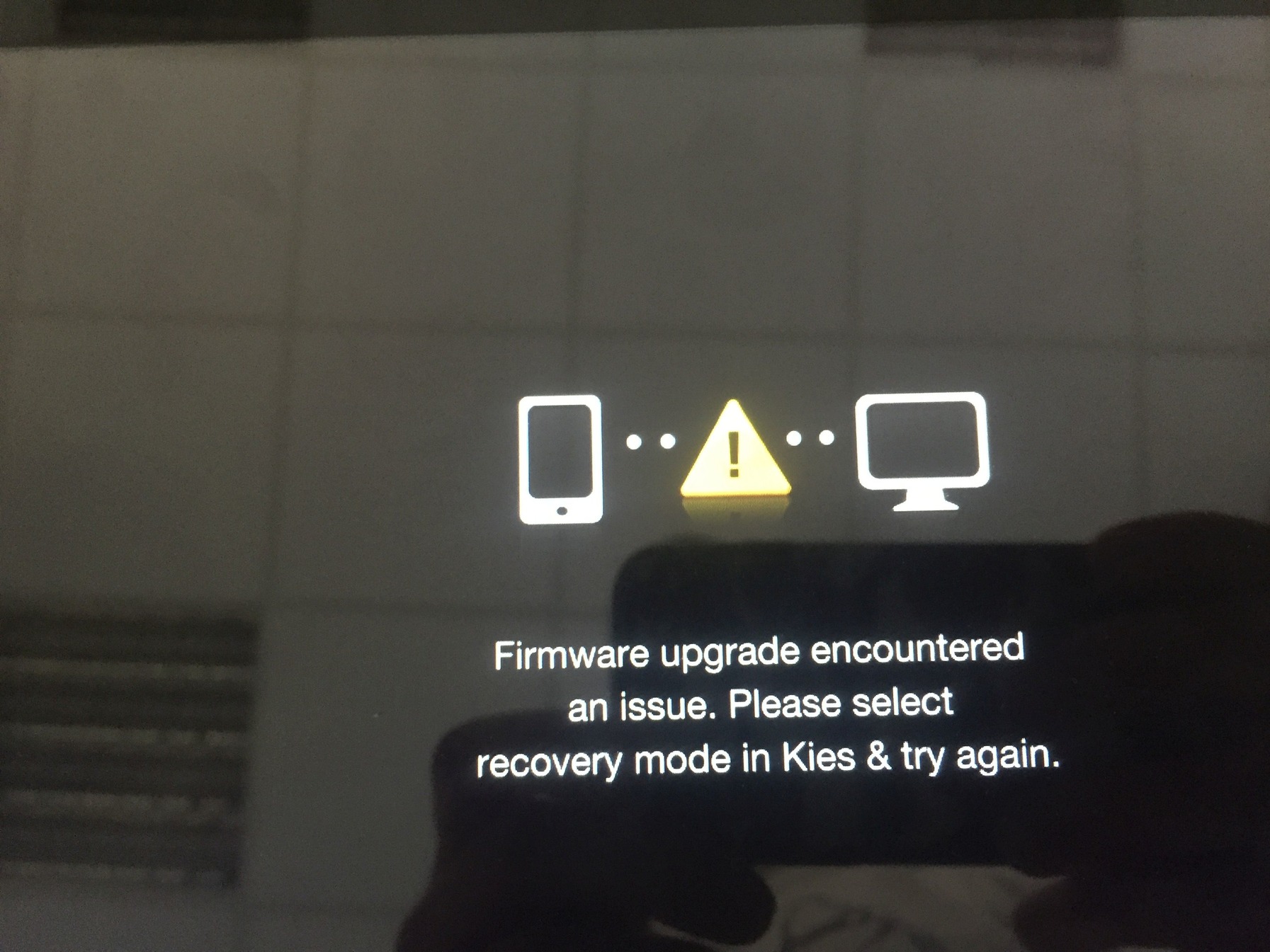

Igen de ez a gondom az odinnal nem sikerül semmit csinálnom végig csinálom amit kell kiírja amit kell, de nem tudok bootolni semmilyen recoveryt. Nem tudom hol ronthatom el ebben kellene vlknek a segítsége.
atomfal
Olyan gondom van, hogy próbálom ez alapján frissíteni a tabletem [link] de nem nagyon sikerül. Az Odin féle recoveryt próbálom a program ugyan azt írja ki mint a videón is, de nem nagyon cseréli le a gyárit. :-T Akármit csinálok mindig a gyári boot jön be. Valaki tudna segíteni mit rontok el?? Köszi szépen.

Odinnal telepíteném fel a gyári 4.2.2.-t, de a modem.bin utáni sorban FAIL-t ír. Ha újraindítom bekapcsol, elkezdődik a beállítások menü, de ha a végére érek csak fekete kijelző lesz és felül az értesítési sáv. Többszöri próbálkozásra sem változik.
Mi lehet a hiba? -
