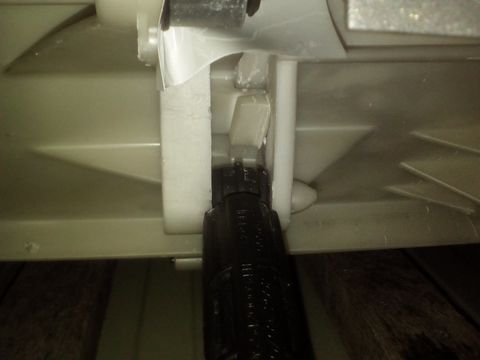

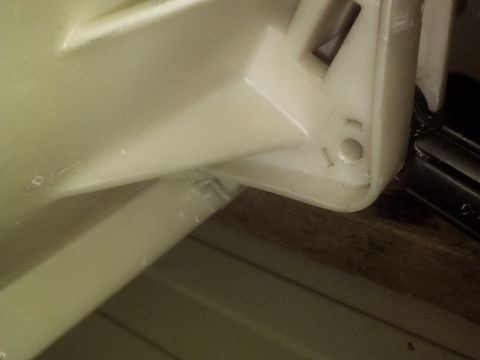

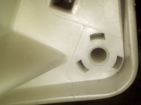

mzso
VIPowER #5367 üzenetére
Én meg úgy hogy a pöcök hozzátartozik a nagy teknő egyik feléhez. Mint ahogy ennél is: https://youtu.be/XaFF2-Rl8Nc?t=16m22s
De így is úgy is szét kell bontani az elejét, hogy rohadjanak meg.
mzso
VIPowER #5365 üzenetére
A cserepéldány ilyen. De ami benne van az nem. Nagyon úgy nézem, hogy nincs is külön pöcök. Mintha a dobot tartalmazó tartály két fele lenne összenyomva a teleszkópon.
Meg a rosszul kinyomtatott/fénymásolt (hiányzik a lényeg ből egy sáv... meg legalább plusz egy oldal) útmutató amit kegyesen mellékeltek valami fúrást emleget 13,5-es fúróval. Amihez tuti le kell bontani a mosógép elejét. Hogy lehet ennyire retek módon megtervezni egy mosógépet... Sajnálnak két nyamvadt (akár műanyag) csavart vagy pecket.
mzso
Helló!
Bosch mosógépnél, hogy kell kivarázsolni azt a nyavalyás pecket ami a lengéscsillapítót rögzíti?
Én nem látom sehol, hogy be lenne akadva a hegyes végénél. A másik végén meg mintha ott sem lenne... Gondolom tövig bent van a lyukban.
