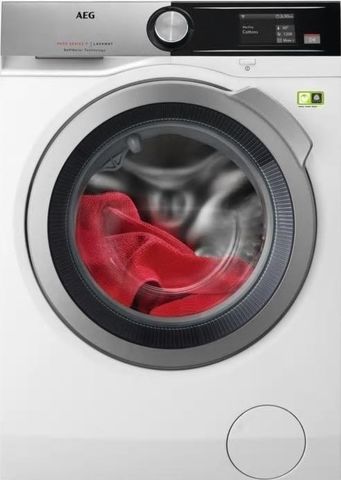

Dare2Live
Mosó + szárítógép kombot vennék.
Keret: 200.000Ft. E fölé akkor mennék ha tényleg vmi komoly +t ad.
A min 4év garancia alapfeltétel.kombo gépek amik szembe jöttek:
Beko HTV8733XS0 145.000Ft
Ami hátrány: Nem látom, hogy bárhol be lehetne állítani, hogy mennyire szárazra szárítson. Állítólag más gépekhez képest kifejezetten hangos.AEG L7WBG68W 199.000Ft
Előnye Bekoval szemben: Van gőzfunkció ami állítólag hasznos. Lehet állítani mennyire szárazra szárítson. Vasalás száraz, szekrény száraz, extra száraz. Kicsit kissebb mint a Beko ami panel esetén nagyon sokat számíthat.(Nem lóg bele ajtóba....)Más lehetőségem ahogy keresgéltem nincs. Vagy kevés a garancia (LG, Candy) vagy már túl drága (Bosch 6-8).
Valaki aki hasonló cipőben járt, kipróbálta a fenti tipusok egyikét ha vmi hasznosat, megnyugtatót...
írna megköszönném. Így kivülről nem próbálva AEG egyértelmű nyertesnek tűnik, Beko meg olcsobb.
