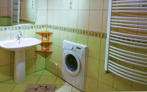

Azért mondom, hogy el kell dönteni. Mi amikor csak lehet, kintre teregetünk. Ennél jobban nehéz áramot spórólni :-) Persze ha a szomszédban non-stop megy a kábelégetés, akkor...
Felfűtés: Hát nálunk a fürdőszobában van a gép, és kifejezetten örülünk, hogy kvázi hulladékhővel kicsit melegebb van ott. Kiszellőztetni meg 3 perc.
