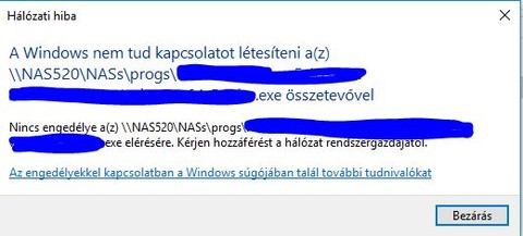

Nem tudom mi a titok
De most a nagyobb gondom: nem tudok ugye másolni mappába. De törölni se
mi történt ezzel?? "Forduljon a rendszergazdához" magamba fordultam, de akkor se enged
Szerk: csak egy mappát nem enged törölni, ami nincs is, de mégis van

Még egy kérdés: hogy tudnám azt megcsinálni, hogy Z: meghajtónak lássa a mappáim (zene, film, képek, doksik), de mikor média megosztást csinálok, akkor pl ha a TV-n filmet választok, akkor ne legyen ott csak a film mappa?
Vagy ez is miniDLNA orvosság?!Első felére azt csináltam, hogy készítettem egy NAS nevű megosztást, abba a fenti mappák, így Z meghajtóban látom amit akarok...
