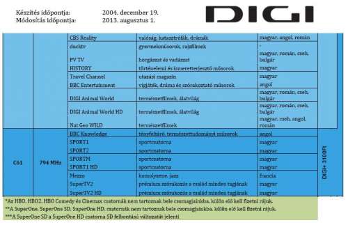

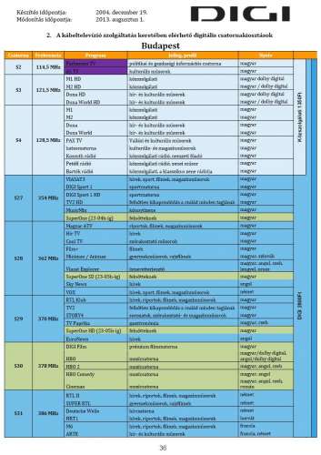

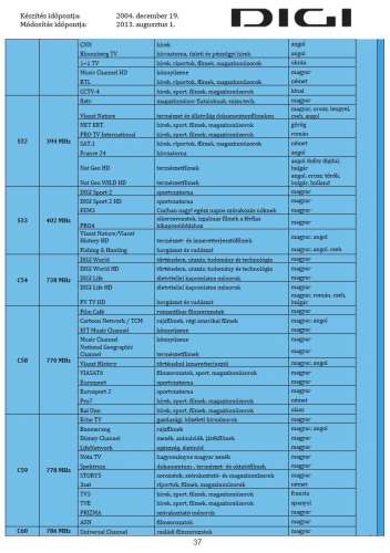

Digi World, Life az 54. csatornán megy, ami felett vannak további csatornák, így ha azok jók, nem lehet rámondani, hogy felülről vágott lenne a rendszer, például valamilyen kábelezési hiba miatt. De az sem biztos, hogy a szoftveres kijelzések feltétlenül mérvadók, vagy az is lehetséges, hogy valamilyen interferencia folytán pont az 54-es csatornán van valami zavarhatás. Vagy akár maga a modem is termelhet felharmonikusokat. Vagy a kétfelé osztás miatt csökken annyit a jel, ami ezáltal épp határértékre kerül.
A digitális multiplexek kiosztása:

Eurosport HD - 730 MHz
AXN, Comedy Central - 746 MHzNálam Singal Level 66-67 körül szokott lenni, Signal Quality pedig 96% körül.
