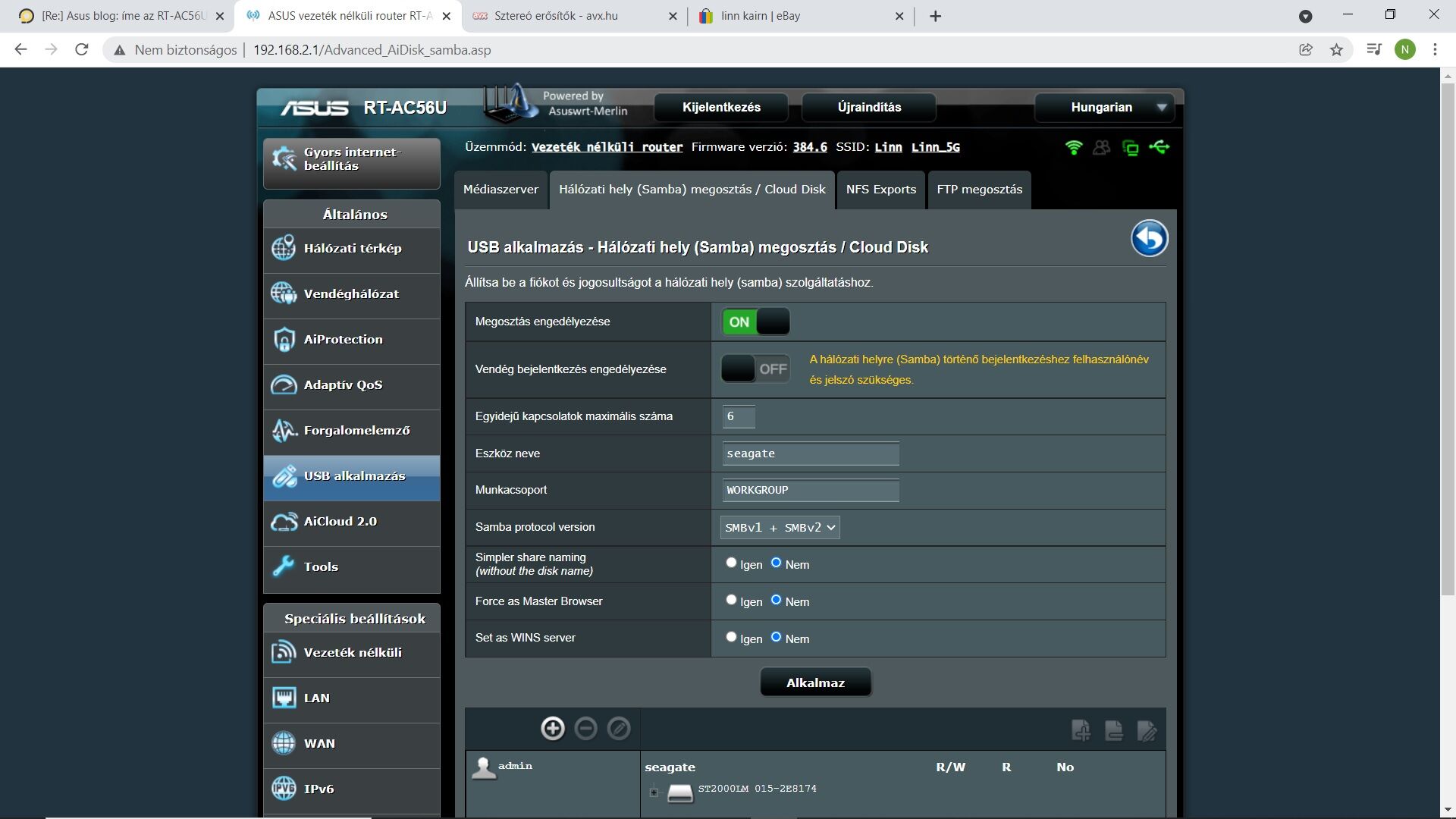

Probáltam kb. 4 féle fw-t, de sajnos nem oldotta meg a problémát egyik sem.
Nincs esetleg valami ötleted? Azt csinálja, hogy a USB alkalmazás/Download Master-ben megnyitok egy torrent fájlt, amit megnyit, de kb. 10 mp. után el is tűnik és nem tölti le. Eddig működött, bár sokszor előfordult, hogy ezt megcsinálta, de akkor mindig segített az újraindítás.
Ha lenne valami tipped, hogy merre próbálkozzak, azt megköszönném. -

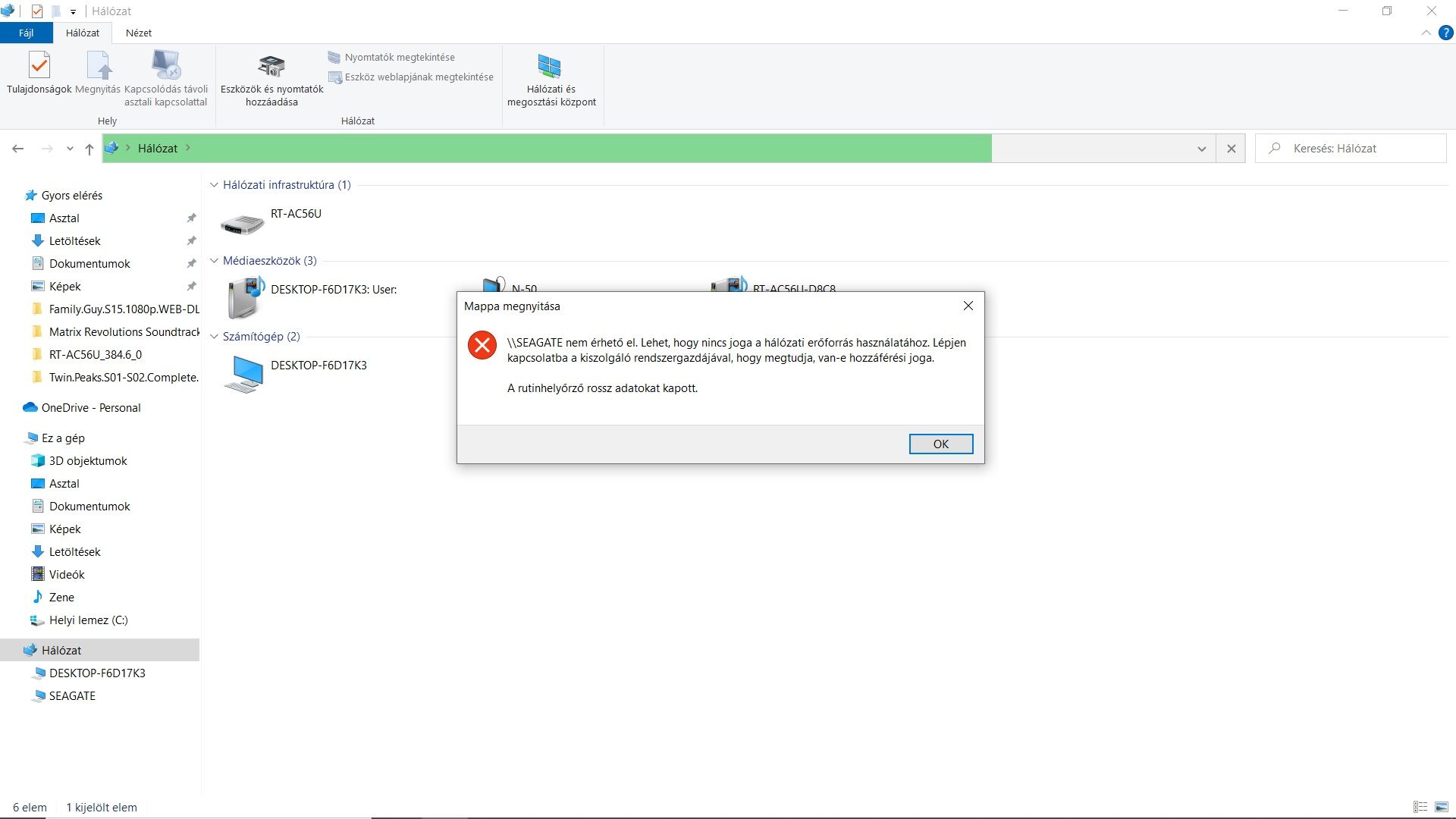

Egy kis segítséget szeretnék kérni. Finoman fogalmazva nem vagyok IT szakember.
Van egy ilyen routerem, amit azért vettem, hogy külső HDD-ről tudjak zenét lejátszani egy hálózati lejátszón keresztül és laptopon pedig mindenféle média tartalmat lejátszani, megosztani és letölteni a HDD-ra. Minden szuperül működött is, annyi problémám volt, hogy kb.2 hetente eldobta a külső HDD-t a letöltéseknél és ilyenkor sem letölteni nem tudtam a HDD-re, sem torrentet seedelni. Mindig újra kellett indítani 1-2-szer, aztán működött. Ezt meguntam és lefrissítettem az fw-ét, viszont azóta a laptop abszolút nem látja a külső HDD-t.
Visszaraktam a régi fw-ét, de változatlan.
A hálózati lejátszó látja és le is játszik róla zenét. Net van, viszont a laptop (HP Probook 650, win 10) nem látja a HDD-t. A router elméletileg viszont látja.
Hol lehet a gond? Routeren kéne valamit állítsak vagy inkább a win.-ben?
Előre is köszi a segítséget! -

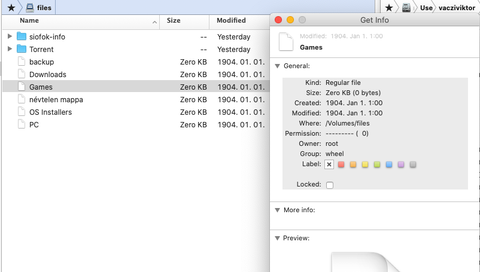

nem , mert amit indítok bekerül a download könyvtárba, ezek meg nem kerültek be és olyan időben indult a letöltés, amikor én nem voltam a hálózatomban. A zyxelemmel régen jártam így. Most a logoknál láttam vpn próbálkozást is, szóval ez külső támadás lehet, de kérdés, hogy a nast elérték vagy csak sikerült a torrentet indítani felhőszolgáltatással, magnetlinkkel.
imis
észrevettem, hogy a torrentek között van olyan amit nem én indítottam el (nem töltöttem le), szóval ez olyan, mintha garázdálkonak a hálózatomon. Hogyan tudom ellenőrizni, hogy valaki próbálkozik, illetve mit kellene beállítanom a routeren, hogy illetéktelen ne szórakozzon? A router ac56u, a nas asustor.

Igazából nagyrészt kábelen másolok, ha másolok. Router irányába ~15-20MB/s (ami egy usb 2-es csatin szerintem normális, viszont usb3-on sem tudott többet, és mivel usb2-ön stabilabb volt, ezért is maradtam annál). Gép irányba ez lecsökken ~5-8MB/s-re, és menet közben rendszeresen nullára is beáll. Kábellel, gépel, vinyóval nincs gond. FTP-t még nem próbáltam, meglesem. Köszönöm a tanácsod.
kushwavez
mennyire nyögvenyelős? nekem 20-24 MB/s volt Merlinnel 5 GHz-n, 9 MB/s 2.4 GHz-n, kábelen olyan ~30-40 MB/s talán (a HDD az USB 3.0-ba dugva). A sebességet tudja befolyásolni a router wifi channel beállítása is, a kábel kapacitása is, illetve maga a HDD is. Kezdj másolni FTP-vel valamit és nézd meg azzal milyen tempót diktál, az nagyon gyors szokott lenni, kb kimaxolja. Ha az is lassú tempót diktál akkor valami a router beállításaival lehet.

kushwavez #5037 üzenetére
SZia!
Nagyon köszönöm a hozzám szólásodat. Akkor nekem sem marad más mint az újraformázás. Az érdekes az volt, hogy miután rámásoltam, még láthatóak voltak Windows alatt EXTFs-el a fájlok Win alatt, mielőtt lehúztam volna a gépről a vinyót. Utána pedig kámfor. Megfogadom a tanácsodat, és megpróbálok lelkierőt gyűjteni egy ext3-ra átálláshoz, csak ez számomra picit macerás, mert van minden nyavaja a vinyón (entware a hozzá kapcsolódó egyébb dolgokkal), és mivel nem vagyok egy szaki, ezért elő kell kaparjam a leírásokat, és újrakonfigolnom a router-t, és már elég rég csináltam (kissé el vagyok lustulva). Egy hülye kérdés. Ext4-es partícióról lehet klónozni Ext3-ra? Vagy ne erőltessem? Maradjak inkább az újrakezdésnél?
Köszi mégy1szer! -
kushwavez
nekem is volt ilyen problémám, csak nekem a Windows-ról NAS-ra (1 TB HDD) másolt fájljaim tűntek el és macOS-en nem láttam őket, néhányat meg igen (~240 GB nem látszódott). Attribútum probléma volt, a fájlok másolásánál az attribútumok "meghibásodtak" vagy módosultak és emiatt nem volt látható a rendszernek (ls -l kapcsolóval látszódtak a fájlok SSH-n is meg rádugva is, de nem ismerte fel a típust, a méretet és a módosítás dátumát sem a router, sem a macOS. Windows-on érdekes módon jó volt). Íme egy kép amin nagy nehezen ForkLift 2-vel (3-al nem látszódtak) láthatóvá tudtam őket tenni, némelyiket még el is értem:
Ahogy látszódik a képen a fájlnak az összes tulajdonsága eltűnt, a rendszernek fogalma sincs mi ez (ez egy mappa és kb 200 GB tartalom van benne)
A megoldás az volt, hogy Linux Live USB-vel lementettem az összes fájlomat, majd leformáztam a HDD-t EXT3-ra (Ext4-en volt, ez sem tetszett a router-nek annyira), rá vissza a fájlok és azóta működik, látom az összes fájlomat mind Windows mind Mac alól.Szerintem neked is attribútum problem van, én nem nagyon bízok 3rd party appokban ha EXT fájlrendszerről van szó, próbáltam én is őket de eléggé bugosnak találtam azt is amit te használsz. Valószínűleg rosszul másolta a fájlokat és elvesztek az attribútumok.
Illetve ahogy észrevettem a router (és a gép is) inkább a GPT (GUID) EXT3-at szereti, nem pedig az MBR-t, szóval ha esetleg újraformázod akkor figyelj erre is. -
