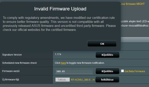

bcl
Savageboy #4128 üzenetére
Köszi a linket!
Tegnap már nem böngészőből próbáltam, hanem az Asus tool-lal, ami voltaképpen egy gui egy tftp-klienshez (az általad küldött linken is írják).
Megpróbálom majd parancssorból is, hátha, de nem fűzök hozzá vérmes reményeket.
Gyanús, hogy valamelyik fw úgy partícionálta át a flash-t, hogy az esetleg nagyobb HGG image (bár nem tűnik annak a Merlinhez, vagy Asus gyárihoz képest), nem fér el arra a területre, ahova fel kellene tölteni + kicsomagolni.Böngészőből más a baj, azt már lejjebb írtam. Ahogy utána olvastam: az Asus tavaly bevezetett egy új fw-ellenőrző módszert, és abba futhattam bele. Mondjuk a Merlinnel nem, ez érdekes...
bcl
Hirtelen nem tudom, kinek válaszoljak, szóval új hsz
Belenéztem Wireshark-kal a kommunikációba, megvan a hiba:
TFTP Error code 5
Error code: Disk full or allocation exceeded (3)
Error message: transfer cancelledOlyan 80% körül.
Mindezt a legújabb HGG-vel, most a legújabb Merlin van.
Walaki?
A JFFS partíciót leformáztam (de egyébként nem használtam), az NVRAM-ot még nem töröltem. Lehet, azt kellene?
bcl
Savageboy #4121 üzenetére
A legújabbat, meg az előző stabil verziót.
A checksumot - amatőr módon... - elfelejtettem ellenőrizni, de mivel közben lejött 3 másik is, ami mind fel ia lent, nem hinném, hogy az a baj. Csak a hgg nem tetszett neki.
A felajánlást köszi
, de előbb majd megnézem, hogy ez-e a baj. Ha nem, akkor asszem azzal sem lesz jobb...
bcl
Intruder2k5 #4120 üzenetére
Mindkettő módon kipróbáltam.
A böngészővel az eredmény lejjebb látható, a mai nekifutás az Asus toollal volt.

bcl
Savageboy #4117 üzenetére
Hát, sajnos nem megy...
A router admin oldaláról feltöltve a lentebb már belinkelt hibát kapom.
Recovery módban pedig upload failed, vagy cancelled (elfelejtettem screenshotot készíteni, és most nem vagyok ott). Igazából teljesen végig sem megy a felöltés.
Kipróbáltam az eggyel ezelőtti fw-vel is, hátha.
Érdekes módon CSAK a HGG fw-vel van probléma. Olvastam az összefoglalóban, hogy a legvégén emlegetett régi fw-t feltéve menni fog.
Nem, sajnos úgy sem jó, kipróbáltam.Viszont gond nélkül felment a régi, az eredeti Merlin (a kettővel ezelőtti), meg most az új. A recovery toollal.
Szóval nem egészen értem...
Érdekes módon a beállításaim megmaradtak, annak ellenére, hogy oda-vissza pakolásztam a fw-ket (Asus, Merlin).
Viszont azt nem értem, hogy ha a recovery módban totál gyalu lenne (legalábbis azt gondoltam, úgy lesz), akkor ezek hogy maradtak meg.
Való igaz, alaphelyzetbe nem állítottam vissza semmit, de pont a gyalu miatt nem is gondolom, gondoltam, hogy kellene.Szóval most egyelőre itt tartok, az eredeti állapotot simán vissza tudtam állítani vagy 3 másik fw felrakása után, de a HGG nem ment fel.
Valakinek van valami ötlete?
bcl
Igen, köszönöm, azt olvastam!
Csak abban nem voltam 100%-ig biztos, hogy biztos nincs-e másik megoldás, hiszen a Merlin sem eredeti fw, és hogy pont az szóljon, hogy a nem eredeti fw-ket nem hagyja feltölteni, furcsa volt...
Ezért gondoltam, hogy megkérdezem, hogy biztos rendben van-e minden, ez így kell-e, hogy legyen.
Köszi a választ!
