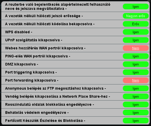

Multibit
Bacusuz #1577 üzenetére
1. Nincs "biztonságos" (értsd: 100%-ig biztonságos) rendszer.
2. Nincs univerzális (mindenki számára megfelelő) beállítás.Nálam pl. ezt mutatja az AiProt:
Mint látod két kockázati tényező is van nálam. Ha te biztos vagy benne, hogy soha nem lesz szükséged arra, hogy távolról menedzseld a routeredet és soha nem akarod távolról elérni a routered mögötti hálózati eszközeidet, akkor azt a két rést is befoltozhatod. Persze így sem feltörhetetlen a rendszered, de megtettél mindent, amit egy átlagos, elővigyázatos felhasználónak meg kell tennie.
