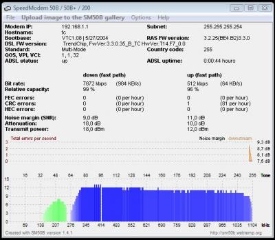

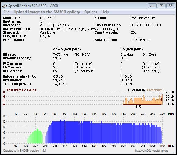

Adott egy 2 évesnél biztos idősebb 360T modem, már akkor is használt volt. (2007 februárban kaptam a t-com-tól, cserélve lett egy dialcom DSR-1600)
Mennyire lehetnek felelősek a kiszáradt kondik a szinkronizálásért?
A 8 Mbites vonalon most a legmagasabb érték amit elértem vele 7936, átlagban viszont 7600-7700-ra áll fel. (kb. 10-20-szor is kell szinkronizáltatnom, mire eléri legalább a 7800-as értéket, ha egyszer elmegy a beállt szint.)
Amikor megkaptam 8032 és 8096 között állt fel, de akkor 2004-es firmware volt rajta, 2008-ban rátettem a legutolsó kiadott firmware-t 2006-ost és azóta a 8096-ot lehetetlen elérni.
Az általad tesztelt DSL-321B-vel mennyi esély lenne a 8096/512-es max. értékek elérésére?

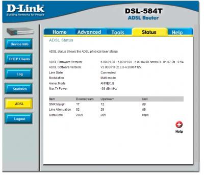

Dlink360R hát igen a gyártó vett egy "dobozt" egy nevet és belepakolta a huawei modemet.
Dlink 584T illetve 564T router+modem egyben verziók
584T>beépített 380T modem rész,564T >beépített 360T.

AZ összes modemben felpúposodtak a kondérok, és midehol a vonali paraméterek változatlansága mellett csökkent az SNR. És a lényeg: a modemek cseréje mindenhol megoldotta a problémát.
Nyilvánvaló,más az az eset, amikor a szemrevételezés során, látható a meghibásodás, de a vonatkozó hsz-ben nem erről volt szó.
Egyértelmú hogy a beépitett elektrolit kondenzátorok, az áramkör szerves részei, és tönkremenetelük esetén, a modem nem tudja teljesiteni a specifikációt .
Itt érdemes megjegyezni, hogy ezek a " dugasz tápok", valamint a modemek táp ellátása, szűrése, mennyire korrekt modon van megoldva, és ez, az ingadozó hálózati feszültségek, valamint a nem megfelelő minőségű alkatrészek beépitése,milyen irányba befolyásolják, az élettartalmat,Számomra sem volt kérdés, hogy jelenleg a D-link 321 B modemje, az egyik legjobb tipus a hazai piacon, de ezt már korábban is irtam.

Én is sokáig tököltem mire rájöttem, hogy pontosan mi is ez az érték. Aztán rájöttem, hogy az aktuális SNR margin százalékban kifejezve. Elmondom érthetőbben:
Tételezzünk fel egy olyan vonalat, amin nem lehet nyújtani a maximális letöltési sebességet, ezért a modem lassabban áll szinkronba, hogy tartani tudja a mondjuk 10-es target SNR-t. Ebből a user azt érzékeli, hogy 8 mega helyett kap mondjuk hetet és az SNR-e 10dB.
Namost ha erre én kiadom az adsl --start --SNR 100 parancsot, akkor elvileg nem fog változni semmi.
Ha kiadom az adsl --start SNR 80 parancsot, akkor a modem újraszinkronizálás után nagyobb sebességen fog összeállni, alacsonyabb SNR mellett. A parancs tulajdonképpen azt mondja, hogy a központban beállított target SNR-nek csupán a 80%-ára álljon a modem.
Ha kiadom az adsl --start SNR 120 parancsot, akkor a modem újraszinkronizálás után kisebb sebességen fog összeállni, nagyobb SNR mellett. A parancs tulajdonképpen azt mondja, hogy a központban beállított target SNR-nek a 120%-ára álljon a modem.
Ha gyorsabb vonalat akarunk, akkor az csökkenteni kell a target SNR-t, ha stabilabb vonalat akarunk, akkor növelni kell az értéket.
Vigyázni kell ha a modem újraindítása nélkül többször állítjuk ezt az értéket, mert mindig az aktuális target SNR százalékos arányát változtatjuk!!!

Én ebből pontosan arra következtetek, hogy a klasszikus kondi kiszárados probléma van itt is,
Ezt nem tudom, mire alapozod, amig az áramköri elemeket, nem mérted át,valamint nem rendelkezel a hitalos gyári értékekkel.
Egyszerű racionális logka alapján, már korábban irtam, hogy általában, ezeknek a modemeknek 5 év a várható élettartalma, ami figyelembe véve a folyamatos műkődésüket reális.Folyamatosan erőlteted a "nem is olyan szar a 360R" véleményedet, és minden hozzászólsban ehhez keresel igazolást. Ez nem jó hozzáállás. Be kell látnod, hogy sok a szar 360R, és ez csak rosszabb ha nem csak az új 360R-ről, hanem az összes - ügyfélnél lévő - 360R flottát vesszük.
Nem erőltetem, de az általad leirtakkal sem értek egyet az inkriminált modemek vonatkozásában, és amit már itt is megbeszéltünk, te egy verzió alapján irtál általánositott.,publikált véleményt, és nem" mérnöki" módon, azóta is fentartod, ezt a műszakilag nem alátámasztott álláspontodat, mert az egy készülék, egy adott állapotú vonalon való" mérési" kijelzett adatok közzététele, ezt pro-vagy kontra irányba nem erősiti.
CSAK a telefonkábelt majd dugd vissza, így ellenőrizve, hogy az uptime a szinkronban állás idejét méri-e, vagy csak azt, hogy a modem mióta nem indult újra. Ha megbizonyosodtál róla, hogy a szinkronban állást mutatja, akkor egy hét után mérj ismét sm50B-vel úgy, hogy a mérés előtt nem húzod ki a modemet, csak a hálókábelt cseréled át a routernél. Ha ekkor azt látod, hogy az uptime értéke megfelel az eltelt egy hétnek (168h), akkor végülis rendben (bár ha elkezd szakadozni, akkor biztosan modem gond lesz).
Az Sm50b.exe progi uptime egyértelműen a modem szinkronban állását mutatja, és azért azt te sem gondolod komolyan, hogy ha 1 héten belül megszakad, az ADSL kapcsolat, az kizárolagosan modem gond lesz.

Az ADSL sebessége:downstream 8.12MBit/s
upstream 800 kBIT/sAlapvetően itt az ISP, és az előfizetők közötti eltérő álláspont a lényeg, mert az átviteli ADL, ADS2+, VDSL Lszabványban rögzitett, maximum, érték alatt, tudná, biztositani a teljes előfizetett sávszélt.

Sethdobaloah: baromi alacsony a downlink SNR-ed, pedig a csillapítás elég pici. Magyarán kurva zajos a vonal, vagy a modem kezdi megadni magát. (ahogy látom 360R, ami egy trágya).

Khaal: a vonalad egy valag szar, ez a max, amit most látsz. Esetleg ADSL2+ még nyomhat rajta picit.

Nem teljesen idevaló, de nem tudom hol lenne érdemes megkérdezni, ilyen vonalból:
max milyen letöltési sebességet lehet kihozni?Jelenleg 1.6mbites csomagom van, mert a 4mbites szakadozott, de ha 3mbit körüli letöltést bírná a vonal akkor váltanék a magasabb csomagra.
Most egy D-Link DSL-584T routerem van, a központ kb 3 kmre van.
