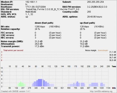

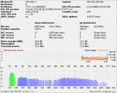

Másrészt szomorú vagyok, h az sm50b ilyen képet mutat:![[link] [link]](http://www.webtemp.org/upload_sm50b/772bbc724daa7d9bdcfe53eb9ed9de35.sm50b.png)
Kérdéseim ezzel a képpel kapcsolatban:
- miért 100% mind2 kapacitás? az invitel lenne ilyen kedves?
- a Standard az nálam miért Error? Hogyan lehet ezt beállítani?
- és végül: ezen a vonalon el lehetne-e érni a szolgáltató által nyújtott maximális, 8096/512 kbit/s sebességet? vagy ehhez kevés ennyi információ?A másik, h a TCConsole nem megy router mögül, de ezt megértem. Viszont ha direktben használom, akkor 5 perc alatt eldobja az ethernet kapcsolatot, de annyira, hogy se újraindítani, se kikapcsolni nem lehet a windowst ezután. Csak a pár másodperces powergomb segít.
Ez mitől van? Próbáltam már a legújabb winpcap-pel is, de semmi változás.
Köszi a válaszokat!

Egy részletes bit allokációs térkép sokat segítene, de az látszik, hogy alacsony csillapítással viszonylag közel vagy a központhoz. Nekem ez gyanúsan a modem gyengülésére utaló jel. Szedd le a modem fedelét és nézd meg, hogy nincs-e látható púposodás a kondikon. (ha nincs attól még lehet szar a kondi, vagy a modem).
Ha cserélsz, akkor 321B.

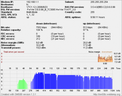

Ami érdekes az az, hogy a régebbi firmware-rel készült képen majdnem a négyszerese a feltöltési irányú csillapítása a vonaladnak, mint az új firmware-rel készült képen, miközben a jel-zaj-arányod nem változott. Az SNR alapján valószínűleg a régi firmware mért rendesen.
És jól látom, hogy a régi firmware-nél a modem felületének a struktúrája is más?

ha a vonali paramétereidet beírnád (hányszor kell még elmondani), akkor abból tudnánk becsülni.
Sebességre már válaszoltál másik topikban, most szinkron vesztés miatt írtam!
A 2006.02.20-as firmware után nem tudom visszatenni a 2004-est, mert nem lehet lefelé Downgradelni!
2004-es firmware értékek :
2006-os firmware értékek :
