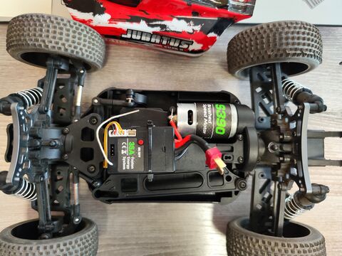

Egy kis érdekesség hátha érint vagy érdekel valakit
Van egy Bonzai Jubatus B416 autóm. Annak idején amikor megvettem az első körön eltörtem ami tartja a gátlókat műanyagot és rendeltem hozzá fémet.
A Bonzai oldalán sok plusz alkatrész volt hozzá, de nem tudtam rendelni onnan, illetve alin olcsóbb volt. Kép alapján megtaláltam. Na de nem is ez a lényeg, hanem nézelődtem most is alkatrész ügyileg és arra jöttem rá, hogy ez az autó gyakorlatileg egy némileg lebutított Caster Racing S16B autó. Szinte teljesen ugyan az. Ugyan az az alváz, ugyan azok az alkatrészek teljesen. Így a "tuning" alkatrészek is passzolnak.
Bonzai szerint 1/14 ezzel szemben a Caster-nél 1/16-os autó.
Ami más, az a motor, a komplett szabályzó rendszer, a távirányító, a felnik és a fenti videóban is ahogy mutatja a kerék csapágyazása.
És ez a csapágyazás ami miatt a Bonzai autóban érzek hátrányt, mivel itt csak egy réz csúszócsapágy van, kicsit nagyobb szerelési hézaggal, és a kerekek némileg kotyognak, míg a Caster autónál feszesek, ahogy a videón is látszik. Ezért feltételezem, hogy kb minden ugratásnál ezért hajlik meg ez a kis alkatrész ami a kereket tartja. (Nem tudom mi neve)
És akkor egy kérdés:
Ha rendes csapágyakra cserélem ezeket a kis csúszócsapágyakat, akkor van-e valami amire figyelnem kell? Vagy mindegy mit választok?
Egyébként 4x8x3 és 8x12x3,5 mm a méretek.És még apró érdekesség:

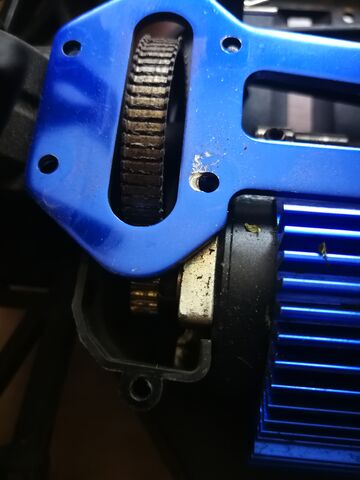

A hétvégén összeraktam a Himoto buggyt és egy kicsit erős lett az áttétel... Sajna a 0,8-as modul limitálja a fogszámokkal való operálást. 48 fog a spur (az eredeti 64 volt, 0,6-os modullal...) és 15-ös pinion (orig valami 17-8 körüli volt) és szegény nem tud önerőből elindulni. Kicsit meglököm megindul, mint állat, meg durván is megy, de a motor nagyon melegszik, úgyhogy úgy fest vissza kell térnem a 0,6-os modulra, mert ennél kisebb pinion nem nagyon van 0,8-asból. De ha esetleg tudnátok 10 körüli 0,8-as fogast, ne tartsátok magatokban az infot
Az akksi és a szabályzó is bírná, de a moci még bordával is atommeleg kb 2 perc csapatás után. -

chris-v
Bakker, nem egyszerű ez a motor téma
Lehet inkább veszek 4 új gátlót, az egyszerűbb

chris-v
peet137 #6849 üzenetére
Igen, azt néztem, hogy kb mindent cserélnem kell egy brushless szettre, ha szeretnék valami mást, és akkor új távirányító. Ahhoz nem sok "kedvem"
Annyira nem akarok belemenni, mert amúgy elégedett vagyok vele, csak azért egy kis tuning sose árt.
Ezért gondoltam, hogy csak magát a motort cserélem.
390 milyen mérete? Mert nem jöttem rá. 1cm=10mm=0.39inch, de hogy mi az 1 cm.....
Erősebb kevesebb kőrszámmal is homályos
A szabályzóról ugye sok minden nem derül ki, csak ami rá van írva, hogy 35A. Ehhez hogy lehet kitalálni mekkora motort tud kezelni?Bocsánat a sok kérdésért, de még tanulom a témát, és a motor kérdéssel 1 napja kezdtem foglalkozni.
peet137
chris-v #6848 üzenetére
A 390 a mérete, az van általában az 1:16-ban. Ebből keress erősebbet (kevesebb körszámmal), általában a szabályzó típusából kiderül, mekkora motort tud kezelni. Esetleg áttétellel kell majd valamit mókolni, de ezt így előre nem lehet tudni.
Vagy ha van rá "kedved" akkor nehet bele egy brushless set. De abból is a kicsi, ami 1:16-hoz való. A kép alapján akkor nem csak szabályzót, hanem távot is cserélned kell, nem biztos, hogy ez a jó út -
