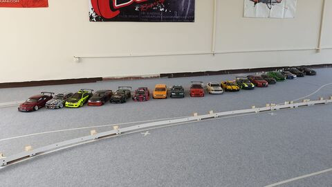

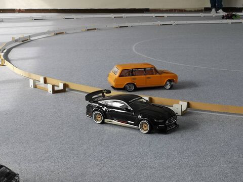

Hétvégén volt a HDC 4. fordulója Miskolcon(rwd rc drift), következő futam bp-n lesz.
Verseny után kis levezető autózás:
[link] -

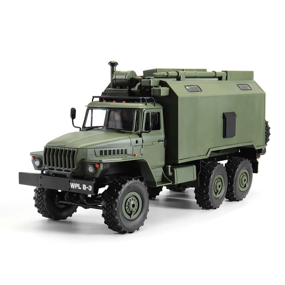

st6969
Üdv,
ilyet rendelt már valaki? Szeretném kipróbálni, de gyanús az ára...máshol ~20$-ral drágábban látom. Vajon hamisítják ezt?
motoflug
Na ez nekem a csúcs, ilyesmit akarok csinálni.
Fogok még rendleni C24-et, mert abból is szupereket ki lehet hozni, az polcra megy majd.
Melyik FB csoportokra gondolsz?
Ennek a szabályzónak a csatija jó az általad linkelt akkuhoz, ugye?
motoflug
Azt a fent említett videós srác mondja is egy másikban, hogy óvatosan kell összerakni. Gondolom erre gondolhatott. Kértem rá amúgy vámbiztosítást
Megrendeltem a népszerű 30A-s esc-et is, szervo marad egyelőre. Te milyen akksival használod? Én ezt néztem hozzá a bangoodos IMAX töltővel.Szép munk amúgy a vas, hasonló részletességgel akarom megcsinálni.
JoinR
motoflug
#5103
Jah nekem is van egy, árulom is jófogáson
Ha átjön a vámon ingyen, akkor jó ár a Banggood, igen.
Bár nekem a C34 nem jön be különösebben, túl játékszerű. A C14/24 viszont nagy kedvenc, jó sok órát eltöltöttem a szerelésükkel, metal kit, működő lámpák (index, fék-, tolatólámpa, stb.).
Nálam Flysky GT3C és FS-i6 van, plusz érkezik egy B36 elektronika távval, bár így is volt, mikor tudtunk menni 3-an egyszerre (Wltoys 12428 elektronikával
A C34 amúgy minőségi cucc, egyedül az osztómű fogaskeréktávolságok nem túl pontosak, illetve én a Panhard-rúddal is megszenvedtem, hogy jól működjön
Szerk: jah meg a diffinél kellett hézagolni, mert ha meghúztam a csavarokat, nem lehetett elforgatni a tengelyt, úgy szorultak a fogaskerekek.. -
motoflug
Meg is rendeltem a C34KN verziót, temérdek cikk és ez a videó győzött meg a legvégén: [link]. Bírom a srác stílusát, szerintem jól látja ezt az egészet. Amúgy az autó most akciós volt BG-n, plusz kuponnal nagyon jó árban lett. Az a terv, hogy lefestem szürkére, és megcsinálom rozsdásra, illetve lehet rakok bele 1-2 balesetnyomot.
A műszerfalat is kifestem, nagyon várom már, hogy megjöjjön.A FlySky táv+vevő kezdésnek jó ugye?
