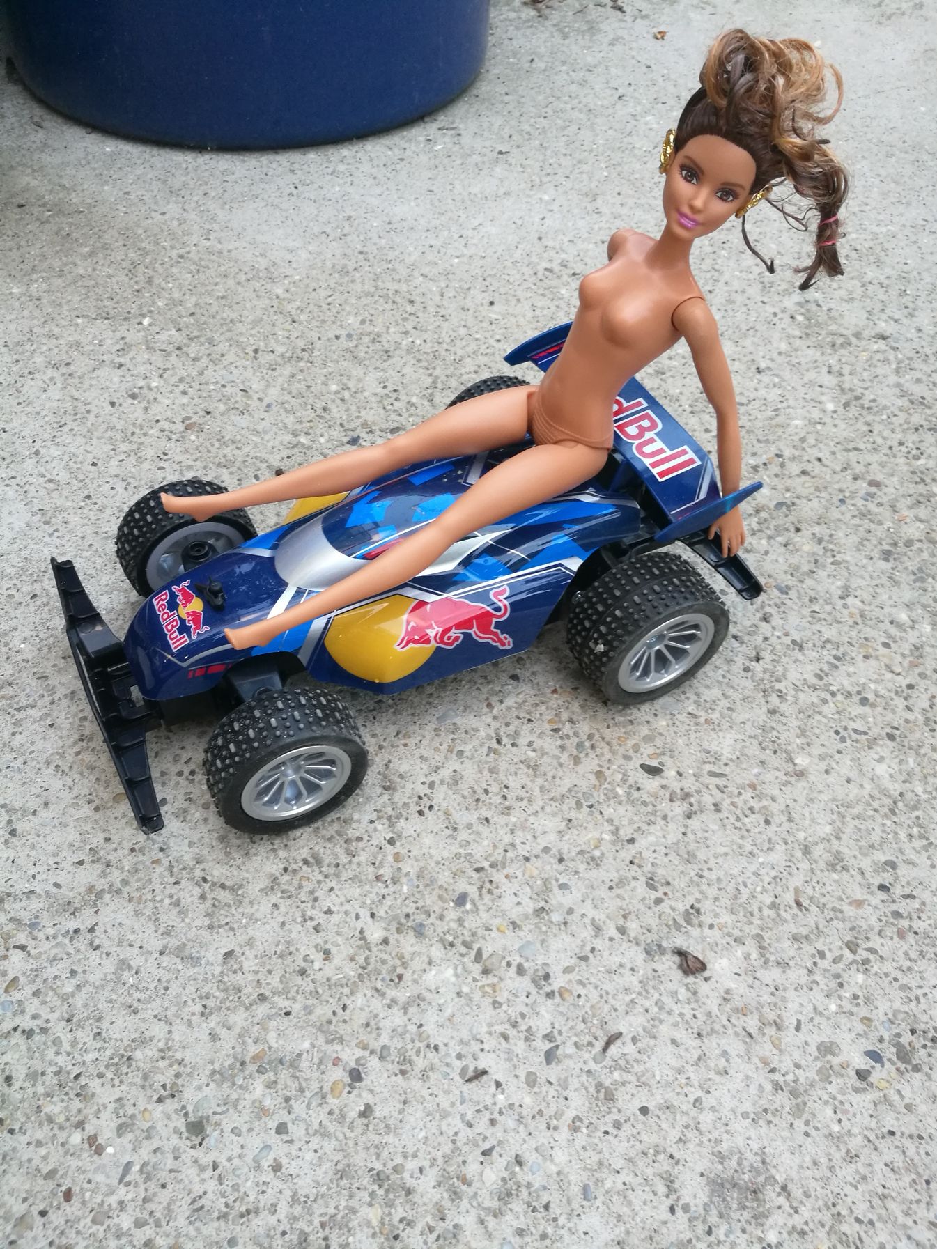

Ö is vett tegnap egy RC autót, így nekem is megjött hozzá a kedvem.Az övé amit vett a doboz szerint 10 kmh/h-át megy.
Carrera RC Red Bull RC2 buggy 1:20 [link]
Neki ilyen van pontÉn Leginkább egy Lamborghini Aventadort szeretnék

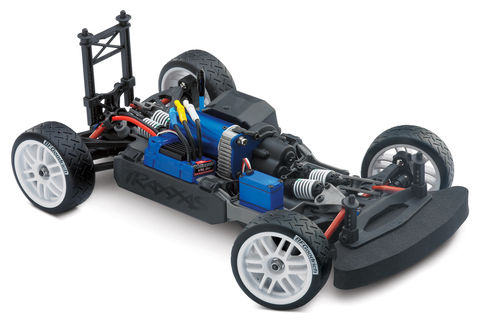

tvamos
Necronom #4472 üzenetére
Most ilyen, teljesen gyari allapotu:
Csak a legminimalisabb atalakitasra gondolnek, mert en igy szeretem, ahogy van, szeretnem, ha konnyen vissza tudnam alakitani, ha megunja.
Szoval kell masik lengokar, kutyacsont, meg 4 kerek? Ez nem hangzik vegtelen nagy osszegnek...
Kormanyosszekotok, meg mas firlefranc nem kell? -

Necronom
Egyszeru a keplet - aranylag
- truggy lengokarok
- truggy kutyacsont es CVD
- 4db kerek
- es egy valami huu de offroados tolos kasznies kapsz egy pont ilyet
ha meg tovabb akarod fokozni, akkor az alvazat is csereled, de ugy mar nem sok marad az auto mivoltjabol es piszok sokat szerelhetsz
