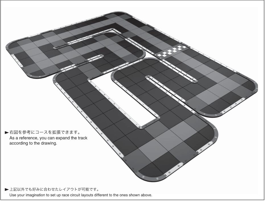

Találtam LEGO pályát is:
https://youtu.be/CsZvPdK_4wEEzzel lehet egyszerűbb a dolog.
jozsi252
Egyelőre elakadtam. Az autókig még el se jutottam. A pályánál vagyok elakadva most jelenleg. Méretben a 30cm-es lapokat venném, és a 48db-os alap szett mellé a 63db-os szetten gondolkoztam. Viszont érdekes módon a gyártó oldalán sehol se találtam olyan képeket amin ebből a kettőből vannak pályák csinálva.
A gyártótól meg lett kérdezve és ott meg azt mondták hogy böngésszünk interneten.
Ha rámegyek a 63db-os expansion szettre (Japánban 62db-os) akkor olyan képet dob ki amin a 63db-os szett a 96db-os alap szetthez van használva, de ugye az meg már nem kapható. Nekem olyan kellene amin a 63db-os szett van összerakva a 48db-os szettel. Ilyen nincs.Persze nyilván tudom a fantáziámra van bízva, de a gyártó oldalán az instrukcióknál megtaláltam a 96db-os szett leírását, és ott 4 féle pálya összerakási lehetőség is van. Akkor miért nem tudnak ilyet csinálni a többihez is.
Na mindegy, szóval még böngészek aztán meglátom mi legyen a pályával kapcsolatban.

Közben néztem és a Kyoso-nak van nagyon frankó puzzle módon összerakható hab pályája.
Ebből: Mini-Z GrandPrix Circuit 30 Short(48pcs) 87032
Illetve ebből: Mini-Z GrandPrix Circuit 30 expansion 87031-01
Egy ilyen pályát össze lehet rakni. Igaz hogy maga a pálya 200k környéke, és ha jól számolom akkor egy 4.5x3.3m-es pályát lehetne építeni ami igen csak durva lenne. Külön helyiség kellene neki, viszont nagyon jól néz ki, azt meg kell hagyni.
