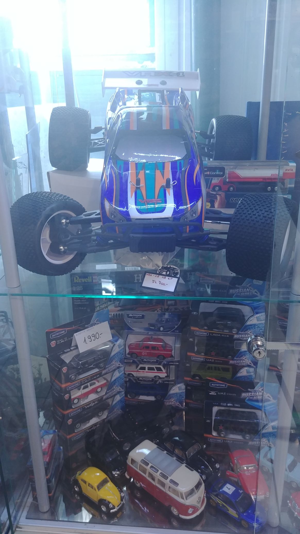

						Na úgy alakult, hogy személyesen leadtam a jakonál az akkut meg a töltőt. A töltő jó elvileg, az akkuban van valami szakadás... Szétszedi a bácsi és megnézi a forrasztásokat. Dehát az már kókányolás lesz. Cseréről nem esett szó...
Volt bent egy 1:8 vrx sword roller... 74000, iszonyat durván nézett ki
