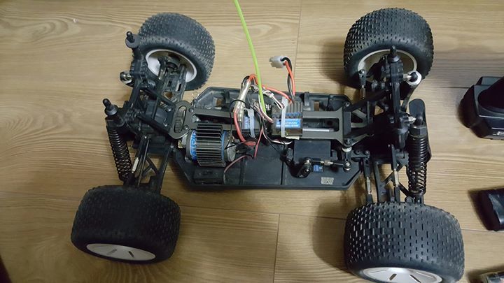

Alap TT01
golyós csapággyal
olajos lengés csillapítóval
Kormánymű van csak moddolva, illetve kireszelve az első kihajtásból.
GoolRC 4300KV BL szett
Hátsó difi 17t/35t cs mod-os zárt cucc.
19/61-ről 25/58-ra modosult a pinion/spurAz alap pinionnal is pörgött veszettül a cucc, inkább az egyenesen autózás a művészet már, de szépen kiadja az íveket, tehát nem bolondmódjára jár.(mint nyílt hátsó difivel egy rwd autó)

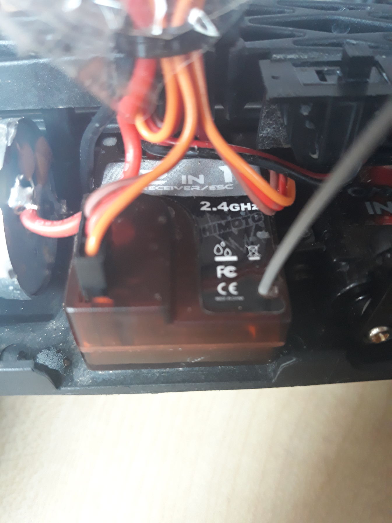

Kep alapjan a Code : HTX-243RES alkatresz illik bele. De en kidobnam belole ezt az egybe vackot. Csak akkor meg kel ESC, Servo, meg persze valami rendes tav, meg vevol... De ez egy halom penz.
De te ezt valami boltban vetted, nem? Hivd fel oket, hogy ilyen. Mondjanak valamit!

Ez ilyen minden egybe elektronika, hogy meg a szervo is egybe van epitve a vevovel, meg az esc-rel?

Sziasztok. Valaki arulja mar el nekem olyan van, hogy a kepen lathato kis kutyu (nem tudom a nevet ) annyira felmelegszik, hogy a kocsi leall?
Toltam mar vele parszor, sokszor teljes gazzal mentem, megsem volt ilyen.
Ma tolni akartam 5 percet, es a kocsi leallt..Se viz semmi sem volt, nedves beton, de pocsolyanak sem mondanam.
Miutan levettem a tetejet sehol sem lattam vizcseppet sem, csak azt vettem eszre hogy annyira forro, hogy rajta sem birom az ujjam tartani. Lehules utan semmi gond. -

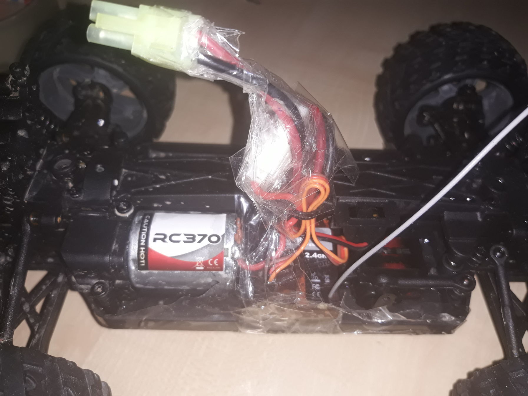

Sziasztok. Megigazitottam a kocsi antennajat, vagyis atmozditottam, aztan raktam ra a tetejet. KOPP KOPP EDDIG minden OK!

Pedig szerintem akksi bibinek tunik, vagy szabi
Mi van benne pontosan? Szabi, motor, akksi - ezek nelkul nehez barmit mondani -

Kontakt Hibás
Igen... Nem kaptál kis szívószálat is hozzá? -
tvamos
Enigma1945 #3528 üzenetére
Nem lehet KH-s valamelyik csatlakozod? Kicsit rangasd meg oket!

Sziasztok. Olyan gondom lenne, hogy a kocsi jatek kozben leall..nem reagal semmire. Azt hittem motor melegszik. Azt hittem az akksi merult..Nem az a baj.. mikor bevittem, es teljes gazon nyomtam neki sokaig a kocsi nem allt meg.. Mikor kint alig nyomtam ra akkor meg megallt.. mitol lehet ez? A kocsiz ma hoztak zsir uj. HIMOTO MASHADON

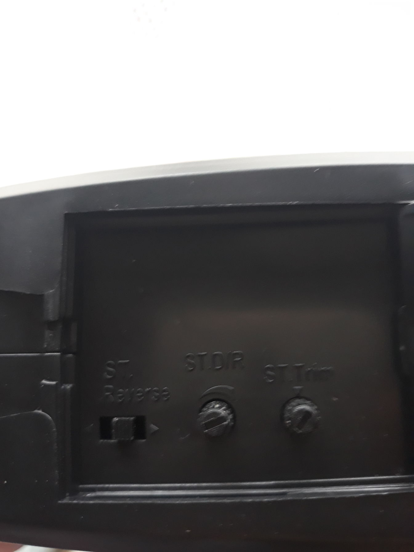

Azzal tudod invertálni az irányát a kormányzásnak.

Az első tekerő gondolom a kormány szög maximálása, a másodikra tippelnék, de lehet csak a gáz lesz.
Elég bugyuta távja van. -

sziasztok kaptam egy ajánlatot.
szerintetek mennyit érhet, ill milyen típusú?
kocsi -

twine
"Boldogok a tudatlanok...."
(én nem értek hozzá)
Nem kétlem, hogy így van ahogy mondod...De a "tré gátlókkal" is piszkosul lehet csapatni, hóban, sárban, tócsában....
Nem dobálja magát, irányítható marad az autó....éééééés
15.000.-HuFNem mondom, hogy vegyünk bele másik gátlót, mert jön valaki és azt mondja, szar a futómű........
Talán érted mit akarok ebből kihozni...
A fiamnak tökéletes,,,de nemcsak a fiamnak,,,,nekem is mosolyt csal az arcomra, ha "kölcsön kérem" egy-egy percre....
Lassan 2hónapja húzza mosolyra a száját a családnak....és még nem ment tönkre a szar gátló sem..., és még mindig irányítható...úgy hogy egy csavart nem tekertem ki belőle....nem zsíroztam be a difit,,,,le sem szartam csak használta a fiam,,,,meg én néha...Általában szeretem a minőségi cuccokat, és nem kardoskodok a "kínai" mellet....sőt.....
Én ebbe az RC autós projektbe nem akartam nagyobb energiákat ölni....
Úgy voltam vele, bírja amíg bírja,,,,aztán rendelek bele "eze'öccázé" még egy szett bármit....
De nem kellet eddig....
Ez sem lesz örök életű,,,,annyira nem jó,,,,de ha egy 4,5 éves ördög mellet "csumagázon", a motort erőltetve a falnak nekicsapva, a hóban szétzingelve, az összes tócsát megtalálva, majd ezek után szinte minden nap lezuhanyozva nem ment tönkre,,,
az tőlem elismerést kapMég ha tré is a gátlója
