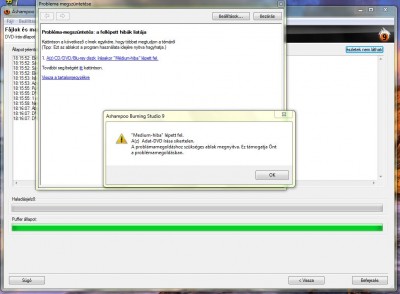

Lajkó
Az alábbi képen látható hibaüzim akadt dvd írás közben. Eddig még nem használtam külső odd házat, de most egy notebook telepítése miatt időszerű lenne.
Ami adott: Win7 32bit, Ashampoo Burning Studio 9, Pioneer DVR-112D egy külső usb-s házban. Ezelőtt próbáltam egy régebbi, szintén külső megoldást alkalmazó Plextorral is dvd-t írni, de az is ugyan ezt a hibaüzenetet dobta...
Mi a megoldás erre? -
