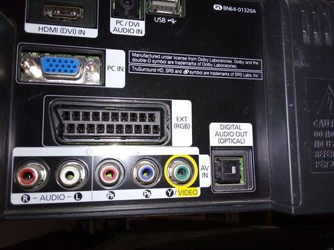

Ide is berakom, hátha.
SZERK. Csináltam pár fotót a TV-ről. Csak én vagyok a hülye, és nem taálom a jack csatlakozót?Sajna Tv-ken sose tudtam, vajon az audio lenne?(Oda nem csak hangfal mehet?)
Még mindig egy vezetékes/nélküli fülest keresnék, bár általában véve a vezetékes jobb az olcsóbb szegmensben, nem?Sziasztok!
