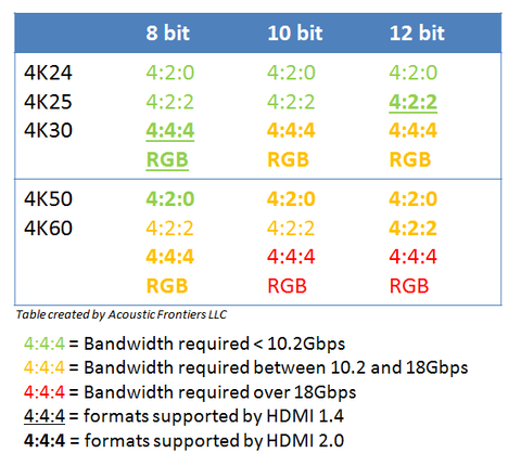

Összekötöd a TV-vel, bekapcsolod a TV-n a HDMI Ultra HD 444/422 beallitast az adott bemenetre. PC-n alapnak az 1080p-t fogja mutatni mindenféleképpen. Korlatozott dinamikatartomany és 422 mellett mehetsz 10/12 bitre 60Hz esetén, 30Hz és alatta lehetséges a 444. Viszont a kabel szamit mert a savszelessege.
A sárgával jelöltekhez mar jo kabel kell de ha be tudod allitani es nincs kephiba akkor atmegy a mostani 1,5 méteresen. Nekem 1070-es kartya van, kábelből egy jobb Ugreent hasznalok (kerek, 5méter)
Én amondó vagyok ,ahogy néztem 4k60 4:2:2 12bit korlátozott dinamikatartomány mellett, ha a teljeset engedélyezed akkor csak alacsonyabb szinmelyseg erheto el. UHD filmek lejátszása topikba tudnak tobbet segiteni szvsz.

sztem mindenképp próbálkozz HDMI2/3 bemeneten mert az hdr képes, illetve az általános beállítások/beviteli források/hdmi ultra alatt az optimális legyen kiválasztva. Ja és ne legyen 5 méternél hosszabb a hdmi kábel.
HDMI2/3-bemeneten csinálom, optimálist megtaláltam már és bekapcsoltam de ugyan ezt csinálja. És a kábel 1.5m

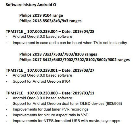

BenceShearer #19319 üzenetére
Attól függ, hogy milyen tv-d van. Sokaknak van benne javítás. A Kodi tényleg jó lett.
link
A többségre ez a changelog vonatkozik. -

Elvileg nincs benne sok javítás, csak egy TV belekerült.

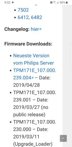

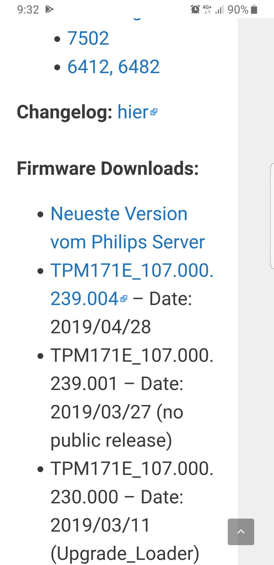

janeszko
Nem találom a TPM171E 107.0.239.4 verziót a megadott oldalon.
Valaki már letöltötte?
anrab
BenceShearer #19299 üzenetére
Ha ota-n ki jött volna akkor már a Philips oldalán is kint lenne. Ott még mindig csak a 222.1 van.
