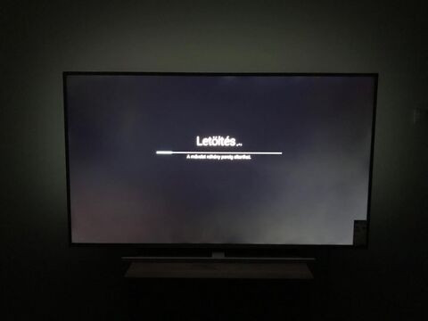

Amint hazaértem kipróbálom. Olvastam, hogy típushiba, számítottam is rá, hogy valamilyen mértékben látszódni fog. Igazából már azzal is elégedett lennék, ha olyan mértékűre csökkenne, ami a bal alsó sarokban látható, az szerencsére észrevehetetlen.
Sajnos félek hogyha cseréltetem, azzal csak rosszabb lesz, néhányótoknál elég bizarr képeket láttam, azokhoz képest ez szinte semmi, pedig ez is zavaró.

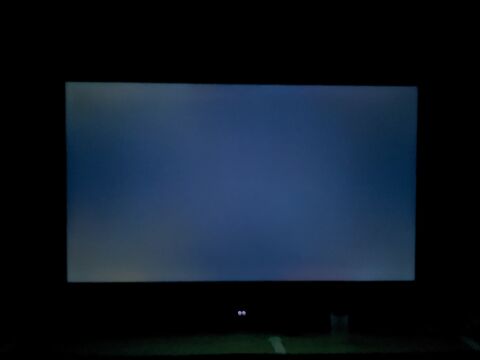

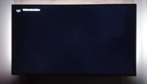

Tegnapi napon leszállították a Telekomtól rendelt 65PUS7304-et. Kibontás, összeszerelés után vártam 2 órát, hogy szobahőmérsékletre melegedjen, viszont rögtön szembetűnt, hogy a képernyő felhős. Sajnos Netflix közben már-már zavaróan.
Szerintetek ez okot adhat a cserére? Esetleg idővel enyhül a probléma/valahogy tudom orvosolni szervíz nélkül? Telekomnál van valami tapasztalatotok hibás TV-vel kapcsolatban? Vagy ez nem számít garanciális hibának?

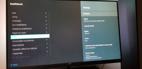

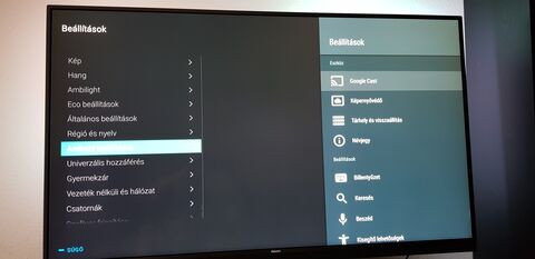

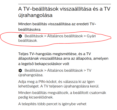

Az ügyfélszolgálat sem látott még ilyet, azt javasolták állítsam vissza gyári beállításokra. Erre van más opció az általános beállítások/gyári visszaállítás menün kívül? Itt azt írja mindent visszaállít, de igazán nem szeretném újra hangolni a dolgokat. Nekem elég lenne csak az Android visszaállítás. Van ilyen opció?
Pus7304
