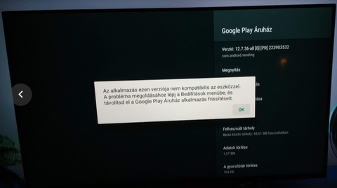

A héten vettem egy 55-ös 8303-at. Minden szép és jó (leszámítva egy kisebb bevilágítást alul, ami sötétben elégg látszik, ezügyben írtam a szerviznek, hogy mennyire okés).
Tegnap azonban feltűnt, hogy a főképernyőről eltűnt a play áruház. Belemásztam az alkalmazás beállításokba, ott megtaláltam, de indításnál az alábbi hibát kapom:
Ha eltávolítom a frissítést, akkor elindul, de később újra frissíti magát
Ezzel vajon mit lehet kezdeni? Más nem futott még bele?
Illetve az is fura, hogy a Philips appok is hirtelen eltűntek, jelenleg csak a netflix és az alkalmazás kereső látszik, pedig sokkal több volt - bár egyiket sem használtam közülük, de furcsa, hogy hova lett
Lehet nyomnom kéne egy gyári visszaállítást? Az tény, hogy pár napja van csak meg és mindenféle szirszart telepítgettem rá próbálgatásképp
köszi!

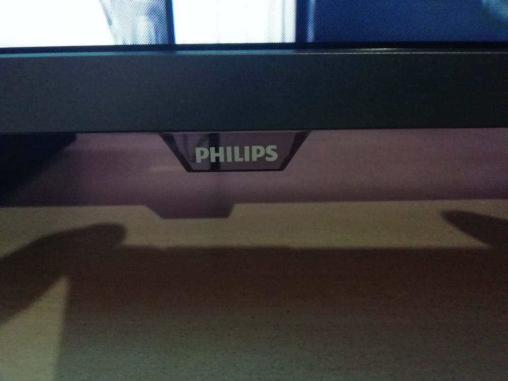

ricsi0307
wwenigma #18150 üzenetére
Az a legnagyobb baj, hogy eddig egy régebbi LG direct ledes IPS-t használtam és megmondom a frankót az új Philips nem hogy nem feketébb még világosabb. Gyorsan összedugtam a régit is tessék egy kép a kettőröl. Lehet megcsinálom én is ezt a kép kalibrálásat és újra összehasonlítóm utána őket.
