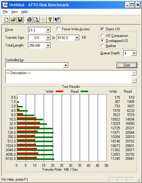

De, hogy én is rakjak tesztet ide:
PQI 8GB, USB2:
Az írás lehetne gyorsabb, de az olvasás a maximum, amit eddig USB2-n láttam. -

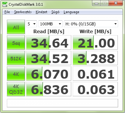

Betolok én is egy tesztet. Egy Corsair Flash Voyager GT 16GB
Mért adatok Fat32-n -

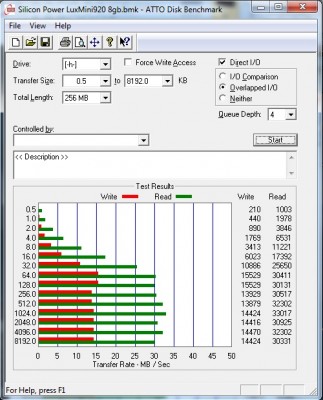

inkubator

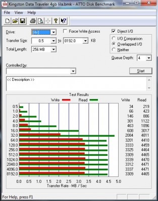

A régi darab Kingston Data Traveller 4gb Lila:
Az új Silicon Power luxmini920 8gb:A luxmini920 netes képeken sokszor jobban néz ki, életben gagyi a karbon matrica, viszont szép kék leg villog rajta. A sebesség terén a doboza 20/30-at mond, a teszt 14/30 írás/olvasás-t eredményezett. Szép karcsú kialakítás, a kupakja nem tart olyan jól mint a Kingston-é.
Remélem jól döntöttem, eredetileg Flash Voyager lett volna vagy Rally 2 Dual Chanel.
