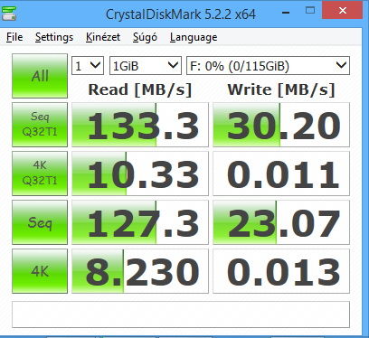

Bubaaa
Gyártói spec: olvasási max. (MB/s): 350
irás max. (MB/s): 180 -

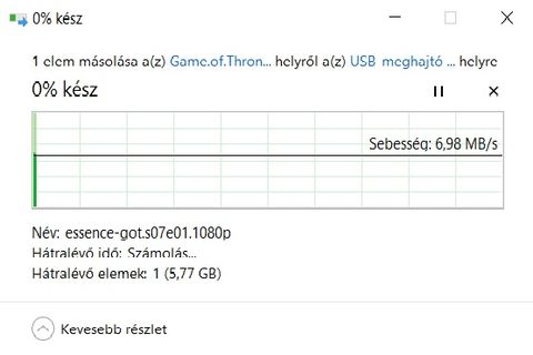

Hi,Tudna valaki segiteni mit tudok tenni hogy tudjak 4,5 GB-os filet mozgatni egy 128as FAT32-es pendrivera ? -
King Unique
beneboy #1993 üzenetére
Ezért érdemes mindig több gépen, illetve több OS alatt is letesztelni, mert nem biztos, hogy a pendrive-val van gond. Vagyis ezek szerint az OK és a másik gépen lévő 7-esnél nem stimmelt valami...
A honnan / kitől / milyen pendrive-ot témának viszont külön topikja. Egyébként az egyik ajánlott valóban ő.

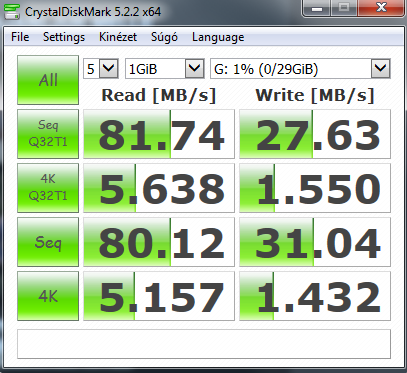

Driverek elvileg legfrisebbek (alaplap gyártó oldaláról telepítve)
Másik gépen (közben hazaért feledégem,elvileg szintén legfrisebb driver) a következőt produkálja.
mondjuk olvasásban ez sem 150MB/s, de legalább elfogadható az írási sebesség.
Ki az ajánlott ebay eladó?
sinceritytradingsinceritytrading? -
King Unique
beneboy #1991 üzenetére
A CDM tesztek alapján ezek kb. USB 2.0-s értékek. Ellenben itt a topikban lévő egyéb tesztek és a gyártó oldalán megadott max. 150 MB/s olvasási sebesség alapján nyilván többet kellene tudnia USB 3.0-n.
Ha W7 a teszteléshez használt OS, akkor annál a megfelelő USB 3.0 driver telepítve van? Másik gépen, másik OS esetében is csak ennyit tud USB 3.0-n? Ha igen, akkor lehet kifogtál valami gyengébben sikerült szemetet...

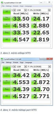

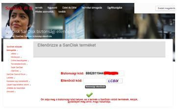

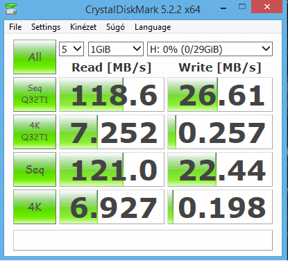

Helló!
Sagitséget szeretnék kérni. Rendeltem agy SANDISK ULTRA FLAIR 32GB-t Aliexpress-ről mivel volt kint crystal-os mérés jó eredményekkel.
A verify.sandisk.cn oldal szerint eredeti, de több méréssel se jók az eredményeim.
Első mérések gyári Fat32 formázással készültek, majd win7 alatt formáztam NTFS-re. több usb 3 portot is próbáltam.
Mi lehet a baj?(pontos típus ha minden igaz SANDISK ULTRA FLAIR 32 SDCZ73-032G-Z46)
-=RelakS=-
King Unique #1989 üzenetére
Ennek az elődje megvan, szintén 128GB-os. Már az is nagyon jó.
King Unique
-=RelakS=- #1988 üzenetére
A méltó utód egyértelműen az Extreme Pro sorozat, ami az alábbi teszt szerint is jóval komolyabb értékeket tud.
Arról pedig nemrég ebben, de más topikokban is volt szó, hogy ezeknek a pendrive-oknak valójában kb. semmi köze nincsen a valódi USB 3.1-hez (Gen 2). Csak EZT használják ki a gyártók és ténylegesen mindegyik csak Gen 1-es... Illetve az sem véletlen, hogy az adatátviteli sebességnél egyik sem tud az USB 3.0 450 MB/s körüli gyakorlati maximuma fölé menni.

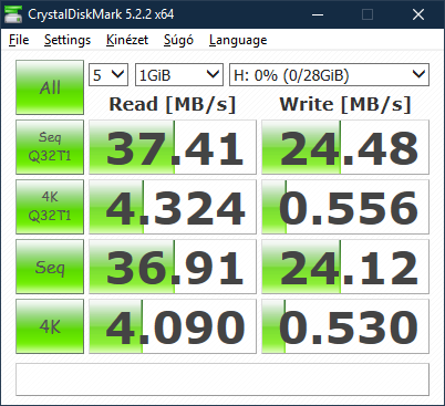

Emperor_

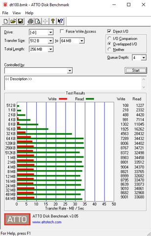

Sandisk Extreme GO USB 3.1 64 GB
Gyárilag 200/150 kéne, hogy legyen.
Ugyanebben a notiban mérve egy régebbi Sandisk Extreme még USB 3.0-as, ez nem az enyém:

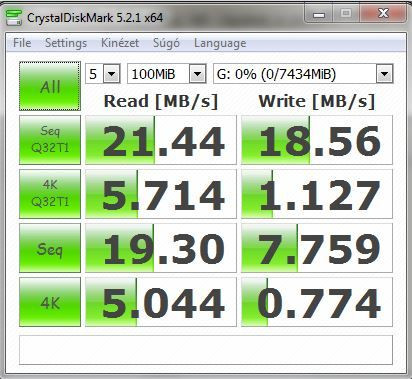

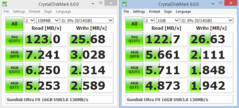

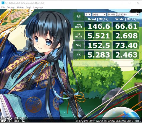

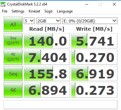

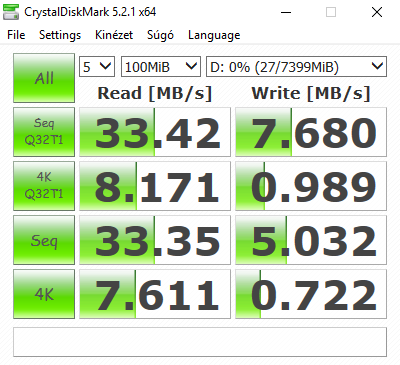

Met
Kínából rendeltem egy SanDisk CZ73 USB 3.0 (pontozva 8.41 dollár volt) 32 GB-os pendrive-ot.
Jók ezek az értékek? -

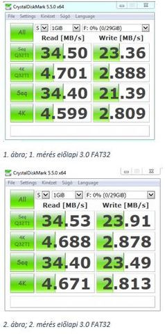

Mondjuk én nem a "kedvenc távolkeleti árusunktól" rendeltem, hanem itthonról.ADATA UV128 32GB USB 3.0 Pendrive kék NTFS usb 3 előlapi csatlakozóval tesztelve
ADATA UV128 32GB USB 3.0 Pendrive kék NTFS usb 3 alaplapi csatlakozóval tesztelve
nemo27
ADATA UV128 32GB USB 3.0 Pendrive kék FAT32 usb 3 előlapi csatlakozóval tesztelve
King Unique
A korábbi hsz-ed alapján erről a pendrive-ról van szó. De hasonló néven van ilyen is, ezért lett volna jobb a pontos modellszám. A gyártó oldalán csak az olvasási sebességet adják meg mindkét típusnál, ami a 16 GB-os modellnél max. 130 MB/s. Az írás nyilván (jóval) lassabb, azért sem villognak vele. A topikban vannak tesztek, azokkal össze lehet vetni a mért értékeket.
Szóval az olvasás az mindenképpen elmarad a gyári értéktől. Viszont, hogy esetleg egy lassabbat fogtál ki, vagy csak ezen gépen és OS alatt produkálja ezt, azt nyilván egy másik hardver- és szoftverkörnyezetben történő kipróbálással lehetne kideríteni. Vagyis egy másik gépen, illetve másik OS alatt. Sőt, pl. egy Live Linux alatti próbával kiderülne, hogy azon a gépen csak W10 alatt ilyen, vagy alapból annyit tud.

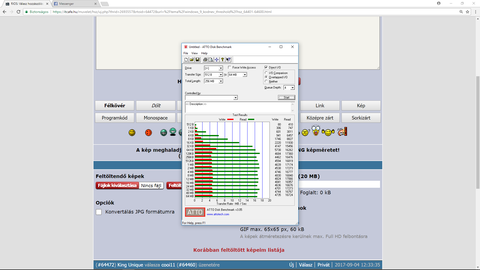

Vettem egy pendrive-ot ami 3.0 es írási sebesség 180Mb viszont olyan 58-60Mb sebesség lehet ra írni. Az erdekes azaz hogy első hasznalatkor hozta ezt a sebességet majdnem.....
Valaki valamit tud segíteni? -

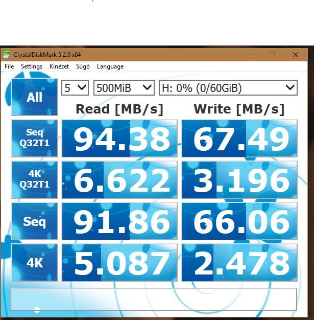

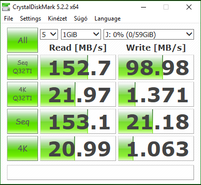

partxxx
SanDisk Extreme Go 64GB USB 3.0 (2 gépen is mérve)
csalódott vagyok, 100MB/s írást elvártam

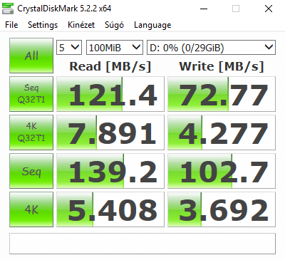

FerNandor
Sziasztok. megjött sinceritiytradingtől az ADATA S102 PRO 32GB. Gyönyörűen ír. Stabil 29MB/s (28 és 30 között).
kb 2 hét alatt ért ide.
A pendrive első benyomásra nagyon jó minőségű, hideg fém. és szép is.

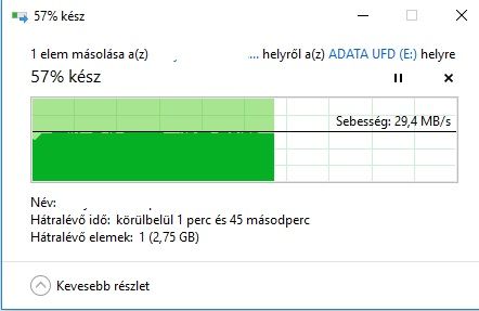

Don.Corleone
ADATA UV131 3.0 32gb, exFat-ra formázva.(29 gigát mutat a rendszer) courtesytrading-től érkezett, 9 munkanap alatt. Írási sebességével nem vagyok kibékülve, de egyébként jó kis darab.

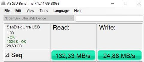

sinci01
King Unique #1956 üzenetére
Próbáltam a Diskparot, de azt is kifagyasztotta. Nem listázott ki semmit. Ha lehúztam, akkor listázottcsak.
King Unique
sinci01 #1954 üzenetére
A modellszám alapján erről a típusról van szó, ahol a gyártó csak a 100 MB/s olvasási sebességet adja meg referenciaként. Igaz, attól lehet akár +/- irányban is eltérés pl. egy otthoni tesztelésnél. Aztán amelyiknél nincsen feltüntetve az írási sebesség, annál rendszerint nem túl acélos, illetve (jóval) lassabb, mint az olvasás. Ha ugyanarról a modellről van szó, akkor egy korábbi teszt szemlélteti, hogy mennyit kellene tudnia üresen. Illetve olykor egy újraformázás / újraparticionálás sem árt, valamint az NTFS helyett másik fájlrendszerrel (pl. FAT32 / exFAT) is ki lehetne próbálni a másolást.
Az eszközkezelőben a házirend beállításait nyilván nem a teszt közben kellett volna megpiszkálni... Viszont ettől még nem feltétlen kellene tönkremennie a pendrive-nak. Nem tudod újraparticionálni az ITT említett módszerek (pl. diskpart) valamelyikével? Ha minden helyzetben kifagy tőle a Windows, akkor esetleg egy Live Linux alatt, vagy másik gépen lehetne megpróbálni.
sinci01
Azt hiszem meg is oldottam a pendrive gondját. Ment a AS SSD Benchmark program már vagy 30 perce, és én elfelejtettem, mert a tálcán volt, és menet közben átállítottam a tulajdonságokban a gyorsítótárazást. Na pár perc múlva kifagyott úgy, hogy csak restart javított a gépen, de már nem ismeri fel a pendrivet, ha rákkattintok akkor megfagy a WIN 10. Azt hiszem kuka lett a vége!
Esetleg van rá gyógymód? -

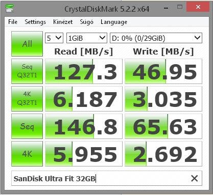

Eagle16
SanDisk Ultra Fit 32Gb / courtesytrading / 16 nap telt el a rendelés óta

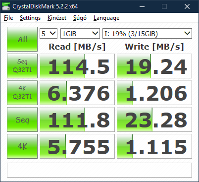

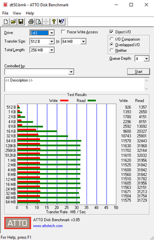

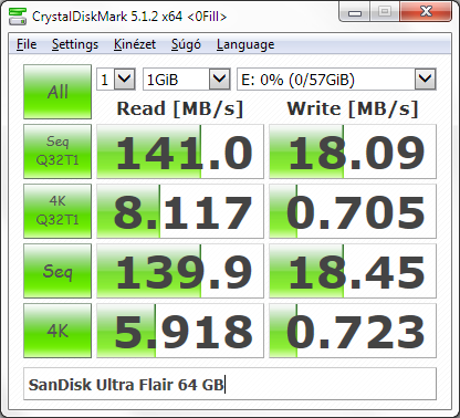

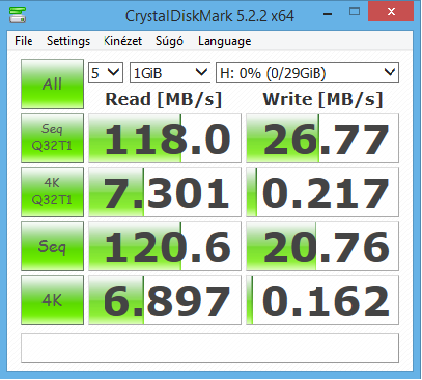

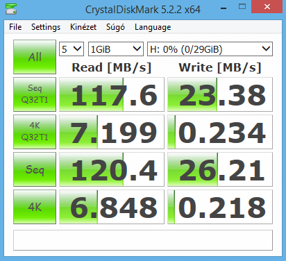

Sandisk Ultra Flair 64GB-s pendrive jött egyenesen kínából az ajánlott ebay-es eladótól. Első benyomásra tetszetős a félig fém burkolat, ami jól vezeti a hőt terhelés közben, ami a kellemes meleg kategóriába sorolható, a másik felén viszont, a műanyag tartósságára leszek kíváncsi, számomra elég törékenynek, merevnek tűnik, az idő és a szerencsés balesetek majd eldöntik ezt.

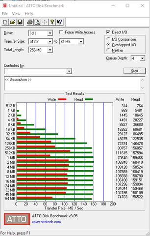

Bár már van pár kép a topicban róla, egy atto-s képet még hozzátennék.
ATTO
Crystal Disk Mark -

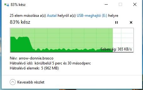

FerNandor
Kipróbáltam egy másik pendrive-ot. Valami nem stimmel. Azon is rettentő gyatra a másolás, pár száz kB/s-mal kezd el másolni, ami max 2-3MB-ra kúszik fel, de folyamat visszaesik, ingadozik. Mi a franc lehet ez? Amivel most próbálta, az egy phlips USB 2.0. 2.0 és 3.0 porton is próbáltam, a helyzet ugyanaz.
FerNandor
32GB
ennyit tud és sajnos a sebességet sem tudja tartani, folyamatosan ingadozik, leesik 0-ra is.
hibás lehet? -

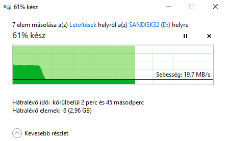

cuko
-szabi- #1919 üzenetére
Ez a szitu nálam is.

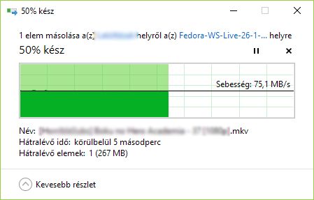

"Gyakorlatban elkezdem másolni a nagyméretű ISO-t rá... Indul 70 MB/s-ről majd leesik 21MB/s-re és konstans ott marad."
Úgy láttam Google keresések alapján, hogy ez a gyorsítótár betelítődése miatt van és tényleg, kb 1 gigáig jó még, utána visszaesik a sebesség.
Az itt leírt megoldást kipróbáltam, de nem lett jobb - hátha valakinek beválik."You might need to set the write cache mode. Open Windows Explorer and find the flash drive in the left pane. Right-click on it, then choose "Properties". Then click the "Hardware" tab, and click the "Properties" button there.
At the bottom of this screen, click the "Change Settings" button. Click the "Policies" tab. Now click the "Better Performance" radio button and click "OK".
This enables write caching on the thumb drive, but you MUST use Windows "Safely Remove Hardware" option (click the icon on the taskbar) whenever you take the thumb drive out or else you might lose data."Így néz ki amúgy a másolás nálam:

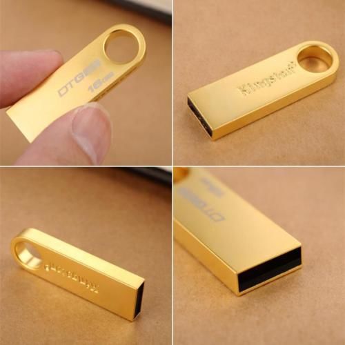

Shinjike87
Nemrég vásároltam egy eredeti Kingston DTGE9-et és egy kínai hamisítványt. Eredmények:
Kingston DataTraveler Gold Edition 9 8 GB - eredeti -

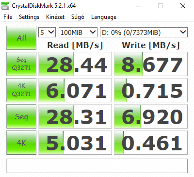

Valódi írási sebessége átlagosan: 4 MB/s
Kingston DataTraveler Gold Edition 9 16 GB - kínai, ebay-es változat -
Valódi írási sebessége: átlagosan 6,1 MB/s
Azért ez elég szégyen egy eredetire nézve.

Az olvasási sebesség valóban OK és tényleg megfelel a gyártói adatoknak. Viszont az írás elég gyenge...De mondjuk a mintafájl méretét sem érdemes túl kicsire venni, mert akkor nyilván nem fogja hozni a tesztnél a szekvenciális maximumokat! Azonban pl. az 50 MB még nem olyan apró és normál esetben azzal is többet kellene tudnia. A sima fájlkezelős / Double Commander másolással mi a helyzet, ott is ilyen lassú az írás egy nagyobb méretű fájl esetén?
Egyébként az az érdekes, hogy a korábbi mérésed alapján Windows alatt majd 100 MB/s volt az írási sebesség. A mai Linuxok ugyan már natívan támogatják az NTFS, vagy akár az exFAT fájlrendszert is, de pl. az írás nem feltétlen lesz minden esetben olyan gyors, mint Windows alatt (példa). Ellenben a túl nagy lassulás sem normális. Viszont, ha pl. FAT32 / Ext4 fájlrendszerre lenne formázva a pendrive, akkor úgy már a fájlrendszer sem lehet gond.
Amúgy vannak WinPE-alapú, szintén pendrive-ról bootolható megoldások is (pl.). Ezek ugyan nem hivatalos kiadások és ennek megfelelően kezelendők stb., de pl. diagnosztikai és tesztelési célra alkalmasak lehetnek.

Hello!
Megtettem. Azaz sikerült Linux Mint alatt mérnem. Az olvasás működött rendesen, a gyártói specifikáció szerint, viszont az írás nem lett túl acélos. Később mértem windows alatt egy külső merevlemezt, a rend kedvéért. Az USB 2 fölött teljesített. Talán elküldöm az eszközt máshoz is tesztelni.

King Unique
Glaz-dozfhut #1900 üzenetére
A fájlmásolás már valóban hozza az USB 3.0-tól elvárható sebességet. Ha végig ennyivel másolt és átmenetileg nem a gyorsítótár (cache) növelte meg, akkor mondhatni OK. Viszont az már nem, hogy a szintetikus teszteknél csak USB 2.0-s értékeket mutatnak a programok...Normál esetben nyilván mindkettőnél ugyanazt, vagy legalábbis hasonló értékeket kellene kapni.
Egyébként a Live Linux használata, beleértve a sebesség tesztelését is, szerintem elég világosan és szájbarágósan le van írva abban a cikkben. Sőt, még screenshotokkal is illusztrálva van! Továbbá nyilván azért lettek Linux Mint alatt szemléltetve a dolgok, hogy mondjuk pl. azzal próbálja ki a felhasználó. De amúgy a Parted Magic is Linux-alapú, ezért annál is megoldhatók bizonyos dolgok.
